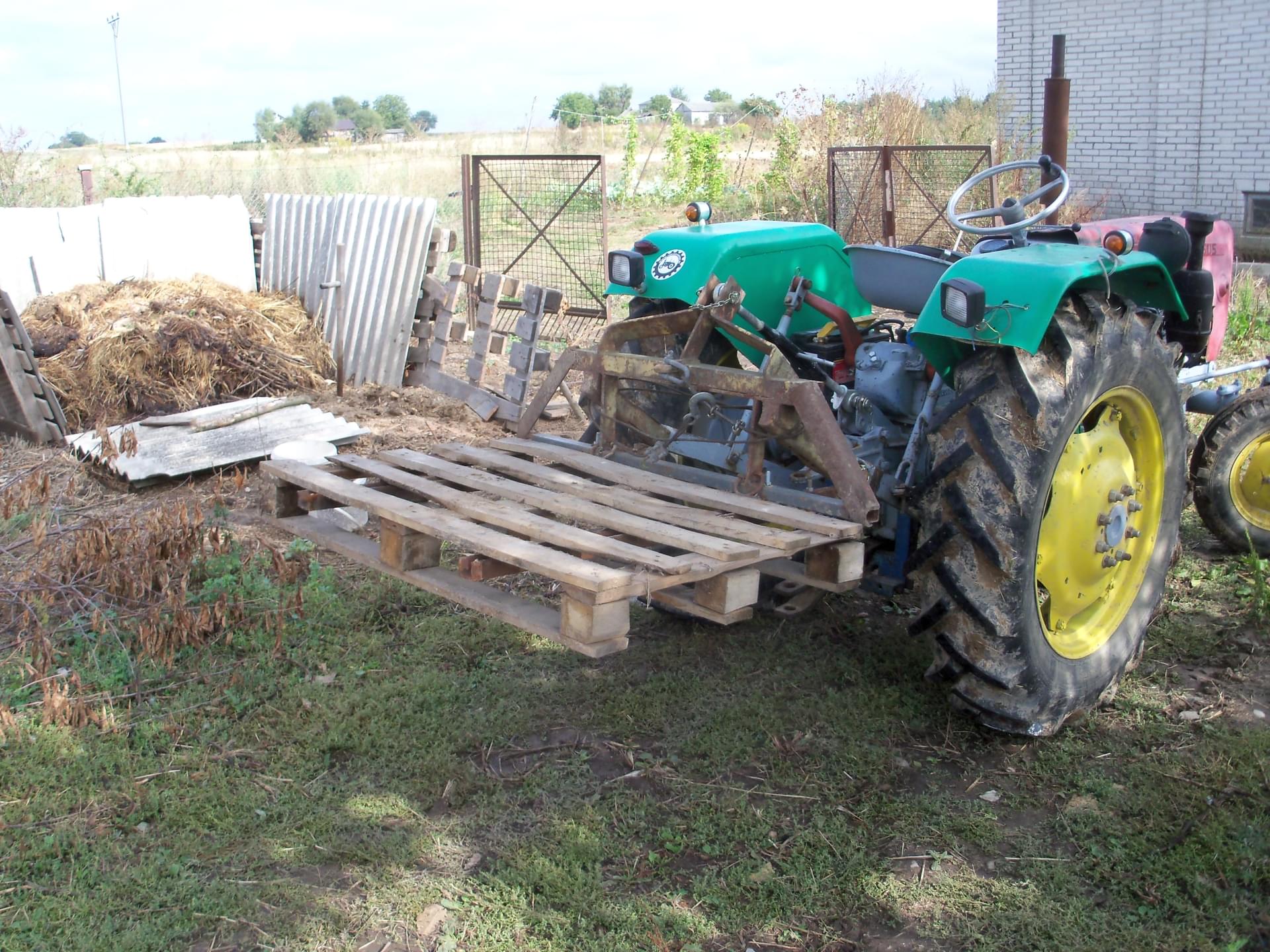

Ostatnio mało siedzę na forum bo dłubię. Oto co zdłubałem w ten wikend:

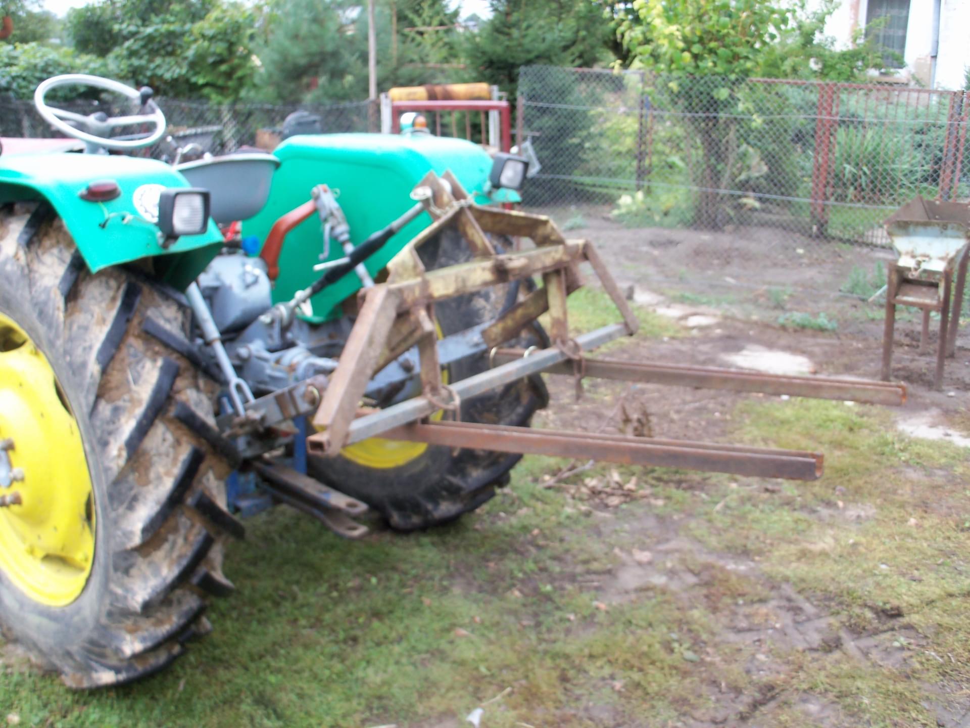

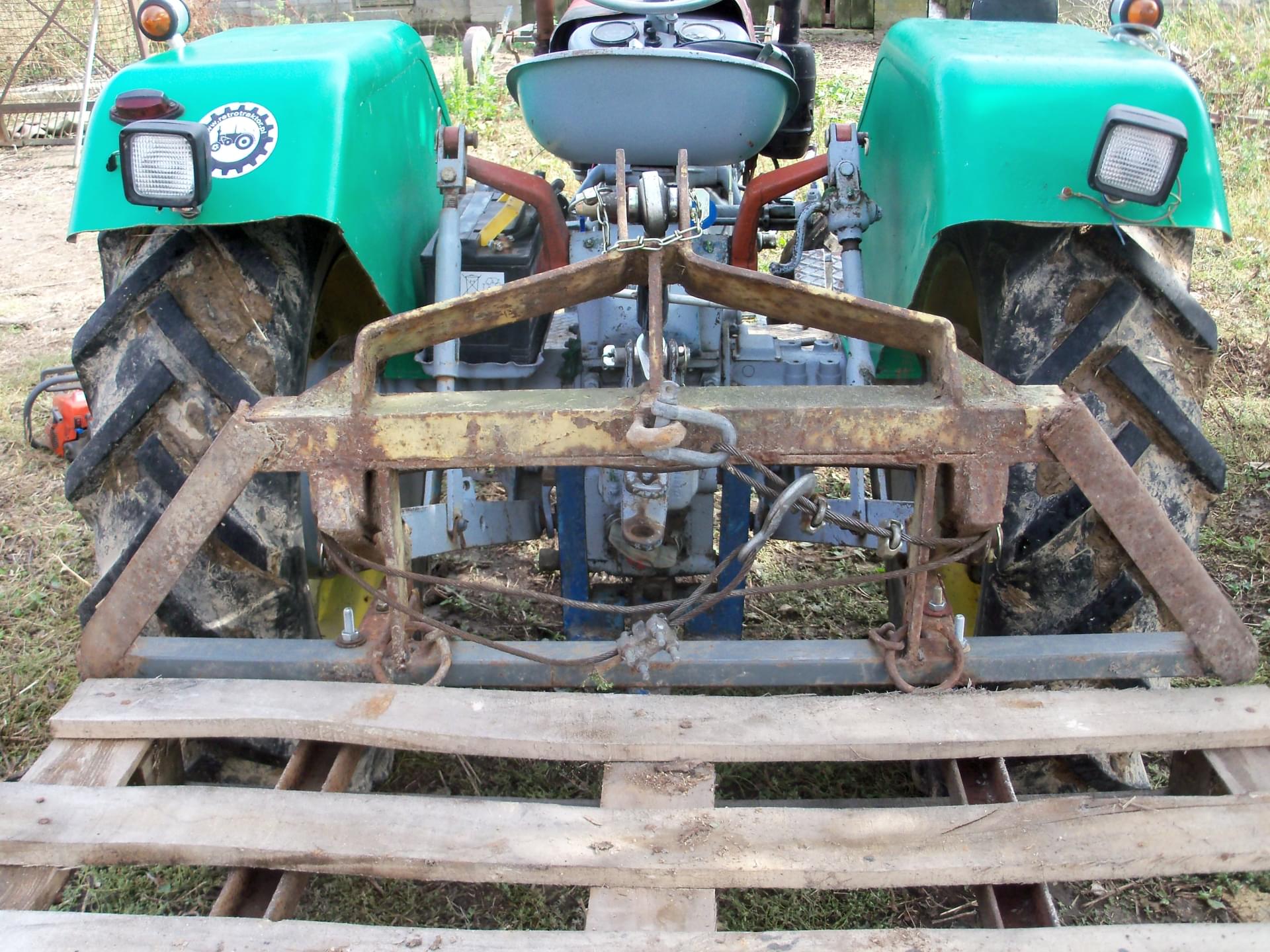

Rama podstawowa to nieco wzmocniony trójkąt zaczepiania od moich starych zezłomowanych bron, same widły to bardzo solidne hutnicze ceowniki wyszperane na miejscowym złomie (1.50zł/kg) Na chwilę obecną nie zespawane tylko skręcone-trwają testy w pracy. Będę dążyć do udźwigu około 300-400 kg (możliwości podnośnika mam duże-w tym roku zrobione wszystko) a to ze względu na zastosowanie-przeładunek zboża w workach. Po zastosowaniu niedużej skrzyniopalety można wozić warzywa z pola/opał i inne materiały (mamy skrzynię na tył już niemalże gotową-do ustalenia skrzyni na widłach pozostawione są właśnie oczka z łancuchem). Bezproblemowo podbiera się paletę z ziemi, podnosi na wysokość około 70 cm (na równo z paką mojego woza).
W planach dorobienie jeszcze barierki z przodu-będę tym wozić okrąglaki z terenów ścinkowych które mam dość trudne. dodatkowe obciążenie się przyda a ile zyskam na zwrotności...
Do pełni szczęścia brak tylko hydraulicznego łącznika centralnego :D
Zachęcam Kolegów do dodawania informacji o swoich wynalazkach tego typu!

Miałem zrobione takie coś. Ale wykorzystałem to w innym celu. A mianowicie do wypychania resztek gałęzi z działki w lesie. Ale po jednym dniu musiałem odstawić to w kąt ramę tak zgiąłem że nie chciało mi się już tego poprawiać. Jedna odnoga weszła pod korzeń. A że zetor miał swoją siłę to skręciło ramę i tyle. Wicher a czemu dałeś ceownik do góry? Nie lepiej było bo obrócić gładką stroną do góry? Wydaje mi się pod ciężarem czasem widły mogą się wygiąć w dół. U mnie były zrobione odwrotnie. Jeśli się myle niech kto s mnie poprawi. Pomysł i wykonanie super. I za pewne wszystko z tego co było pod ręką.

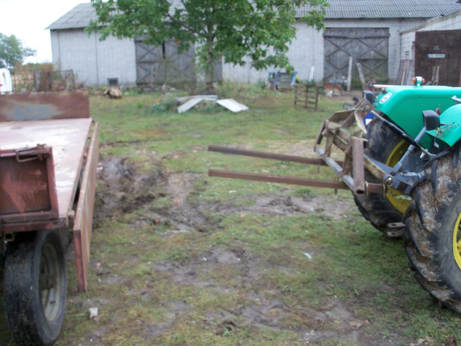

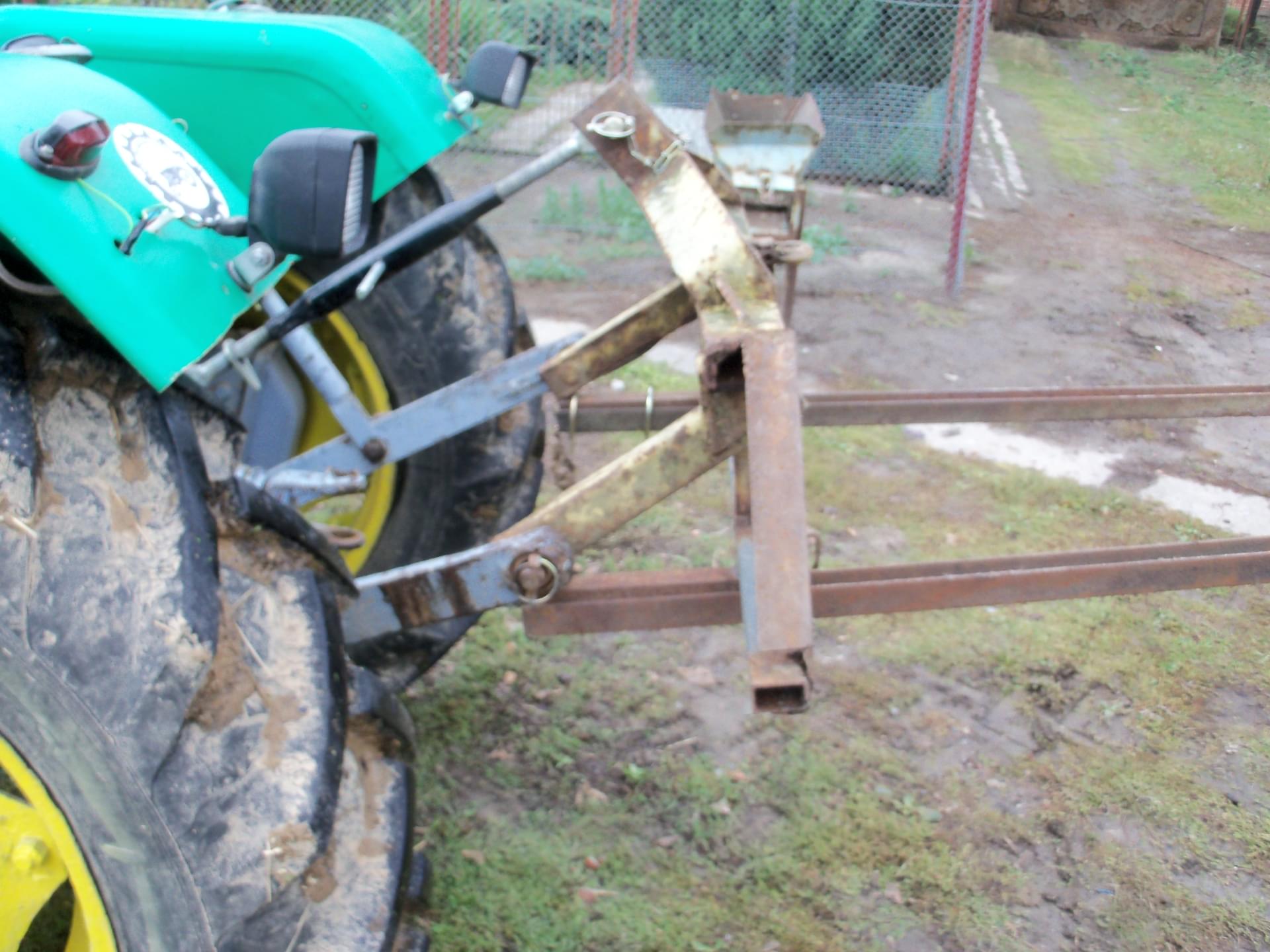

A ceownik jest dlatego do góry, że mocowany jest poprzez "nasunięcie" na kawałek profila (zdjęcie numer 2), no i dlatego że końce będą ścięte-gdyby ceownik był płaskim w górę to przy ścięciu powstałyby dwa bardzo ostre dzioby które kaleczyłyby przy załądunku np worków na paletę.
P.S.na drugim i trzecim zdjęciu widać workownik do ziemniaków powstały z kosza od Anny-też warto się tym zainteresować :)
