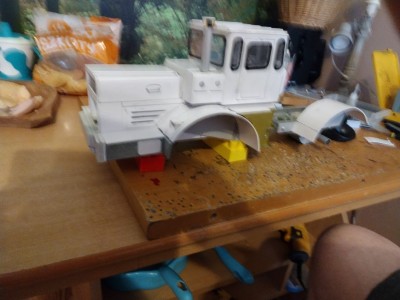

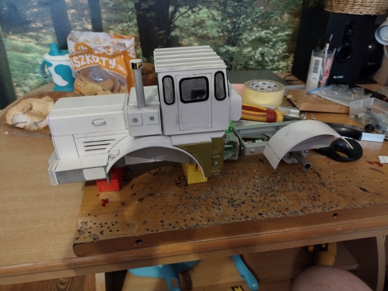

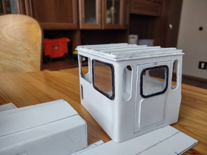

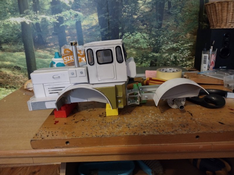

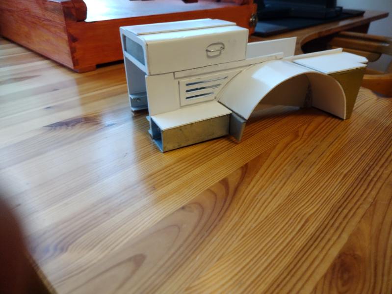

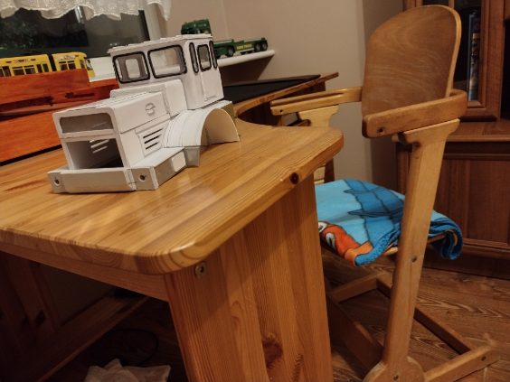

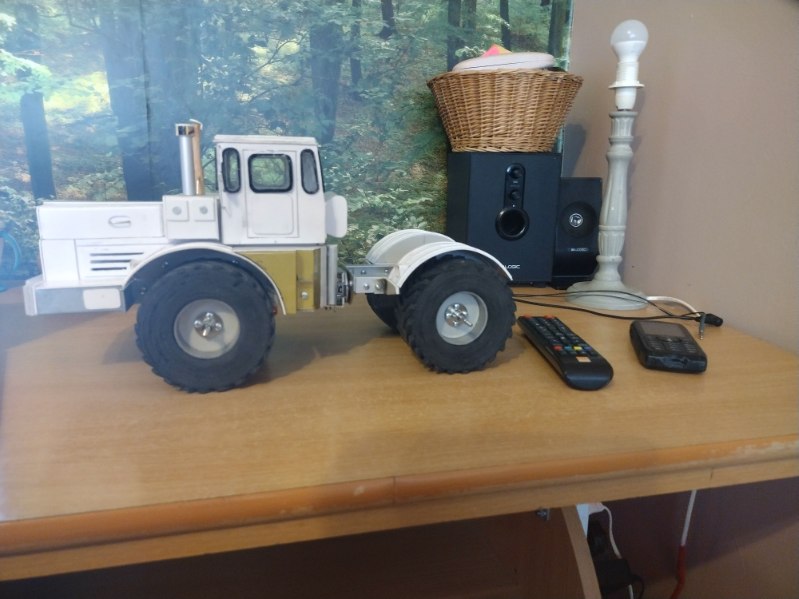

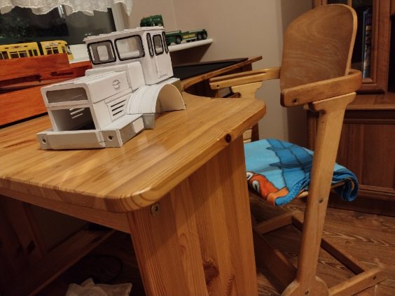

Witam wszystkich. Zacząłem niedawno ruskiego gada ciągnik rolniczy kirowiec k700 . Materiały uzyte to: PVC z rur ,plexi , guma śruby M3 i profile uluminiowe na ramę.

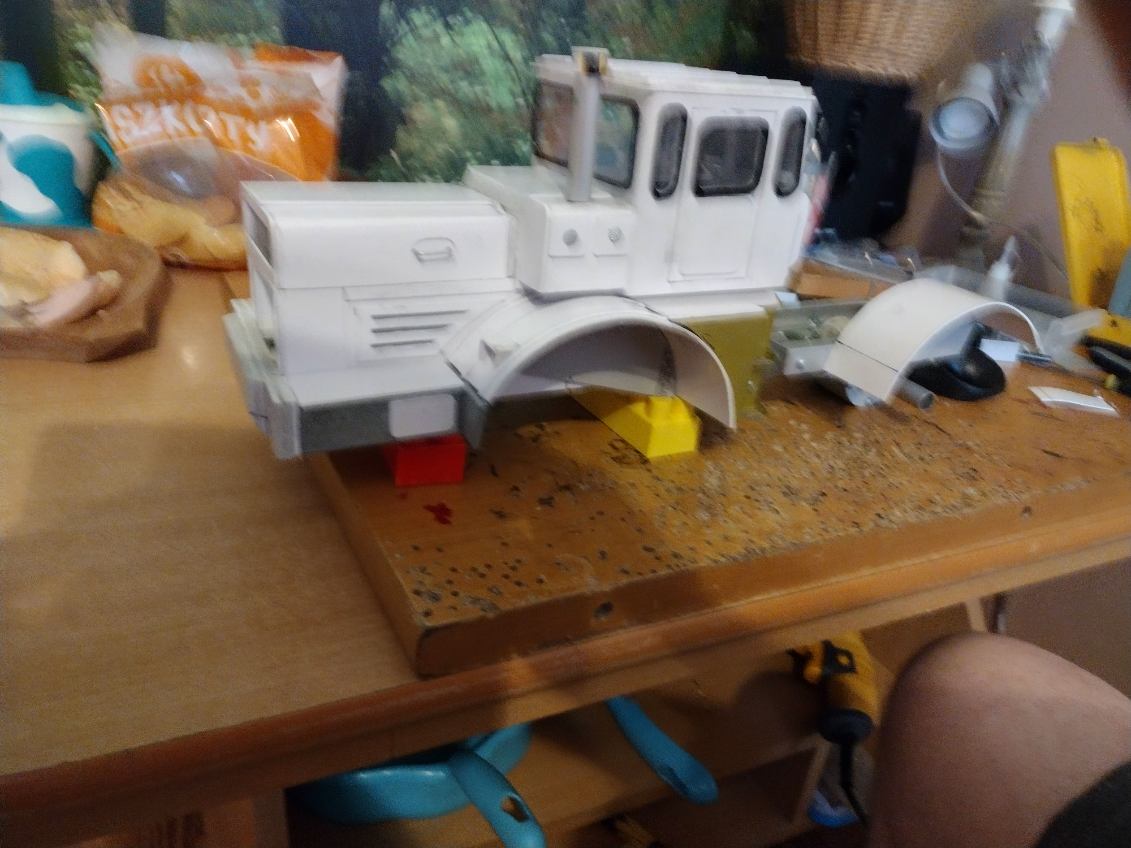

Ciag dalszy fotek.

dalszy ciąg

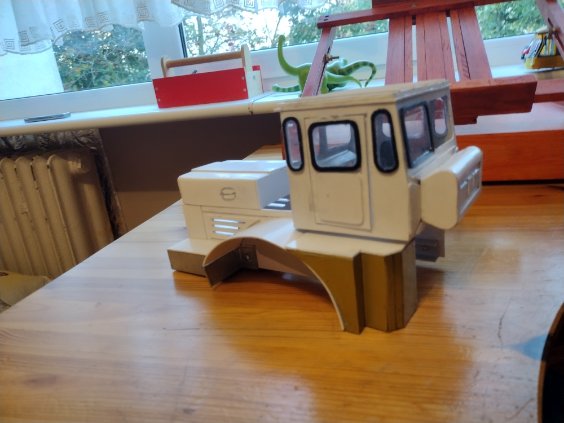

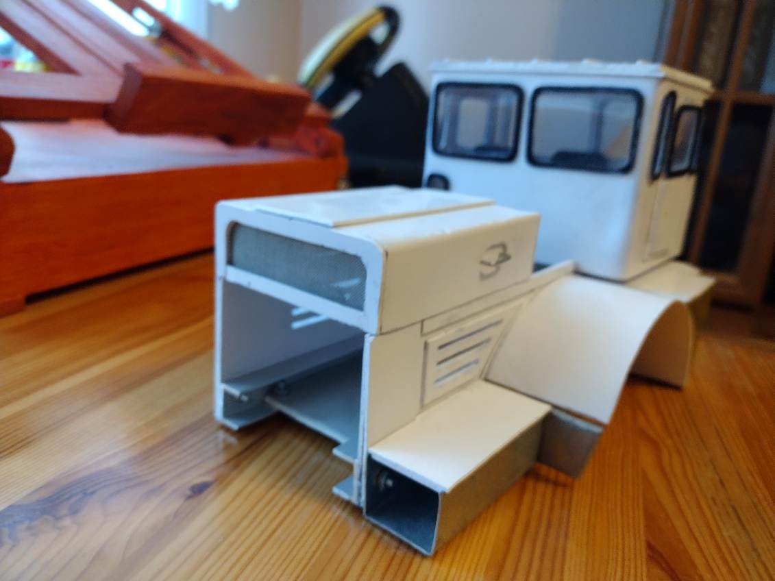

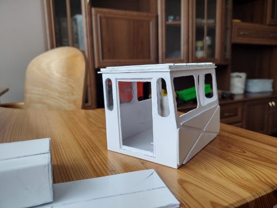

Re: Kirowiec RC skala 1:15
Która to będzie wersja kirowca, bo zbiornik mi nie pasuje do żadnej wersji?
martryb
Posty: 93
Post autor: martryb »
Wersja K700 a jeżeli chodzi o górny zbiornik , to wiesz jak to w Rosji, wolna amerykanka :lol:

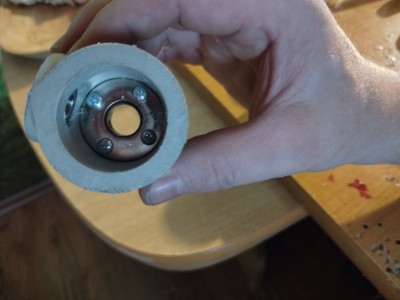

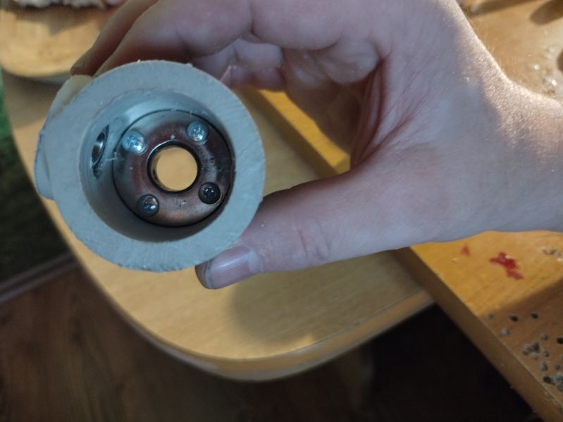

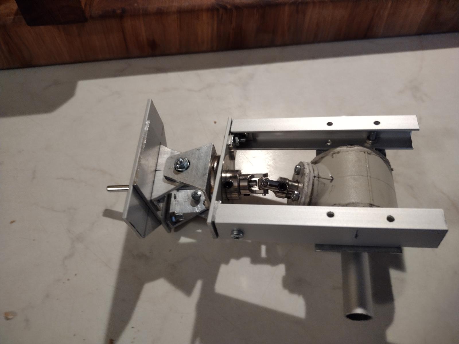

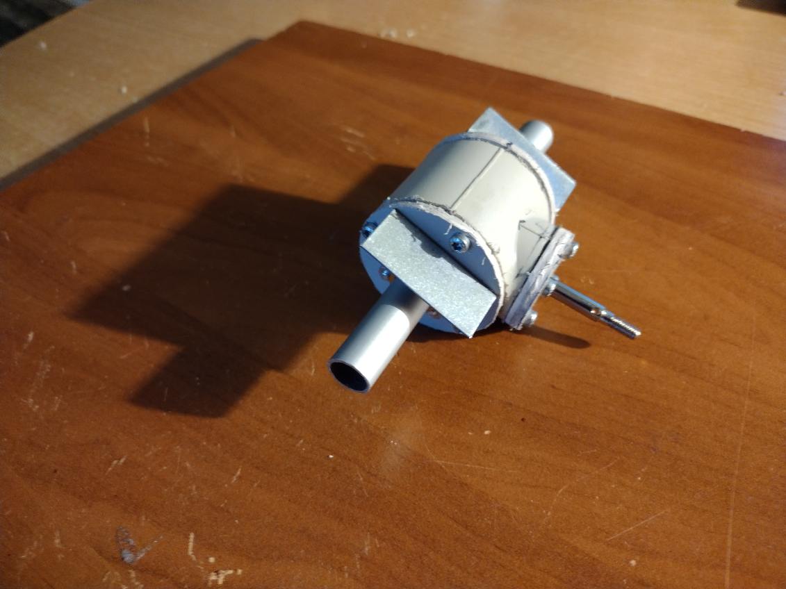

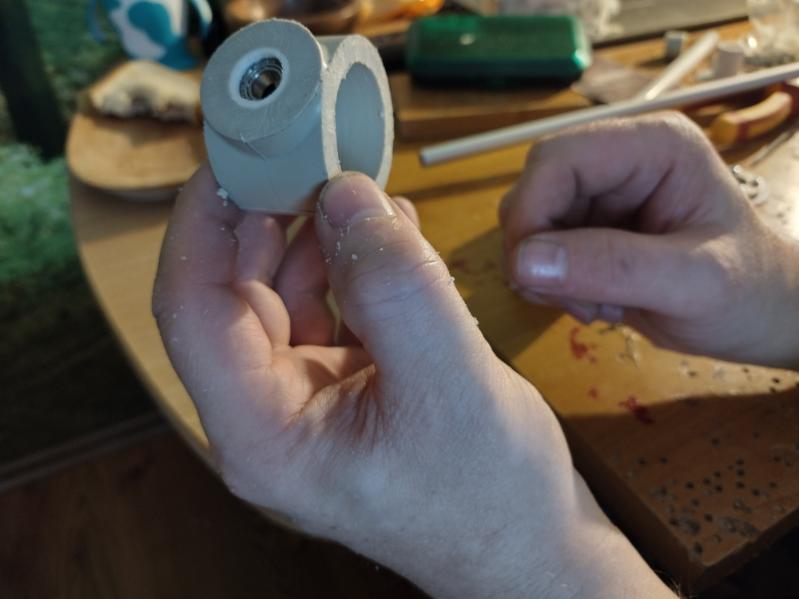

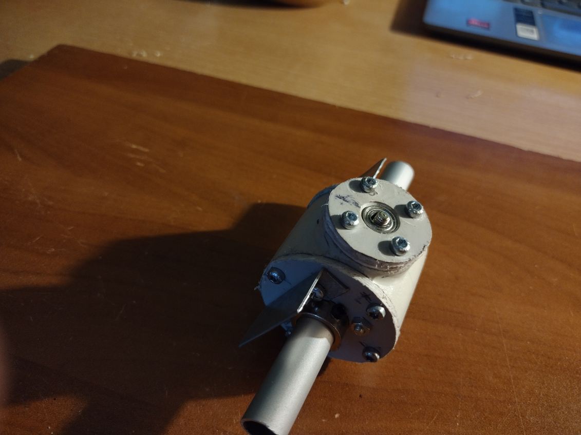

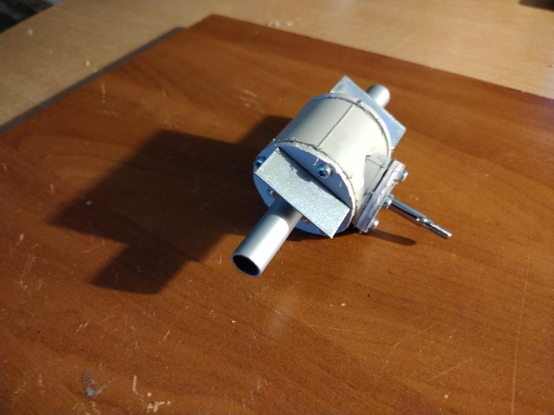

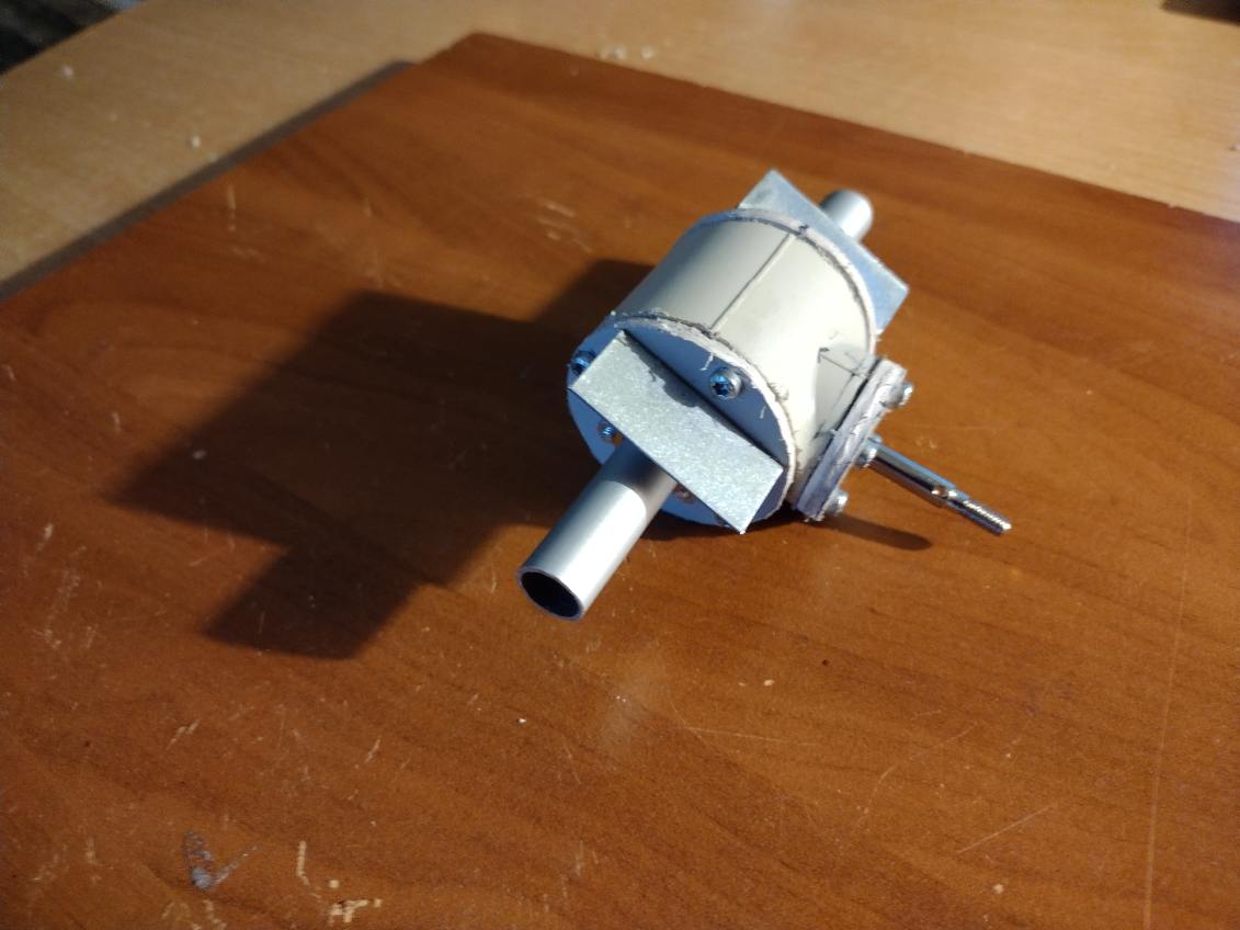

Dziś wykonałem obudowę mostu , czekam jeszcze na wkład czyli mechanizm różnicowy z półosiami i łożyskami.
Posty: 13071

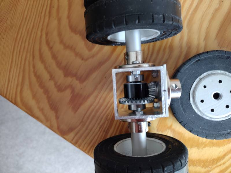

Możesz zdradzić jak zbudowany jest ten most? Widzę, że chyba wykonany własnoręcznie jeśli chodzi o obudowę, ale środek to jakiś gotowiec do RC?

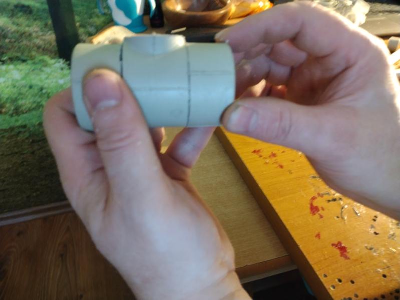

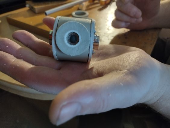

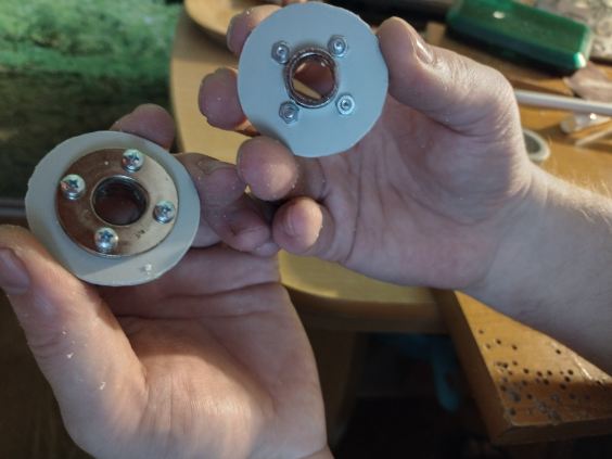

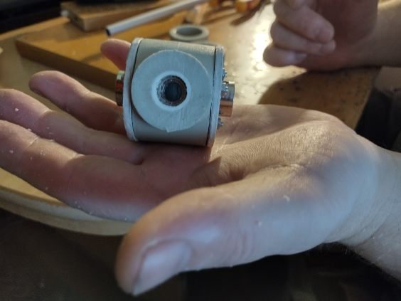

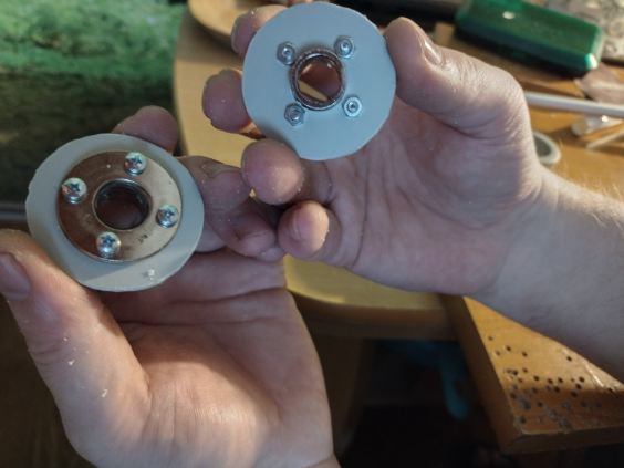

Tak obudowa mostu jest wykonana z trójnika PP a wkład będzie taki jak na fotce poniżej.
martryb
Posty: 93
Tak wykonuję obudowy mostów z trójników PP grubość ścianki 6mm

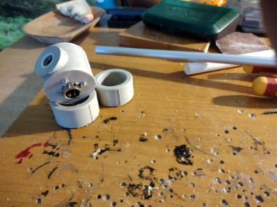

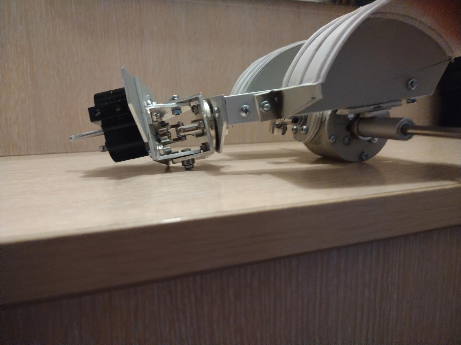

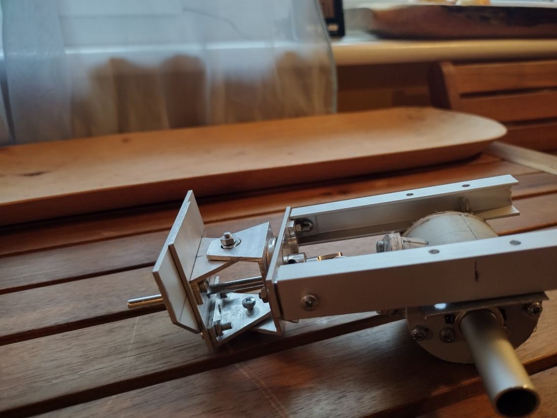

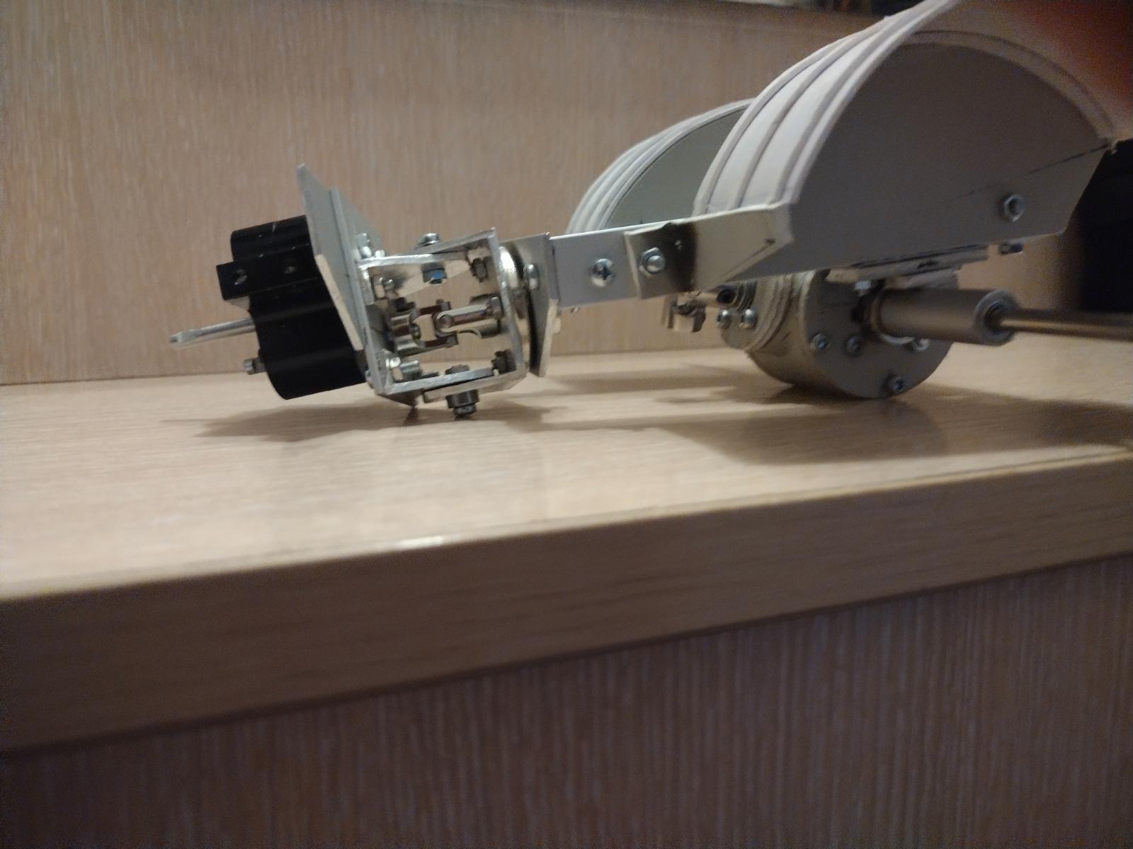

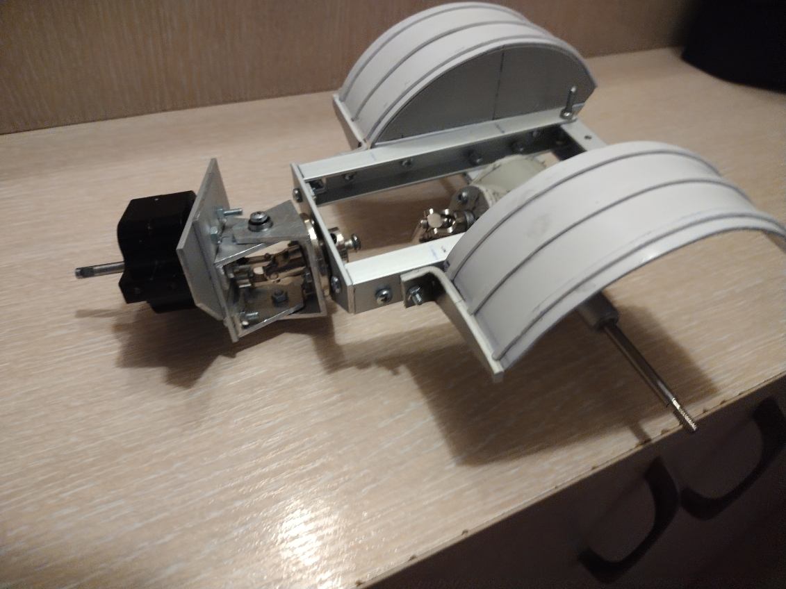

Dziś wydziargałem część tyłu aby sprawdzić jak kręci się kardan łączący przegub podwozia z mostem napędowym.

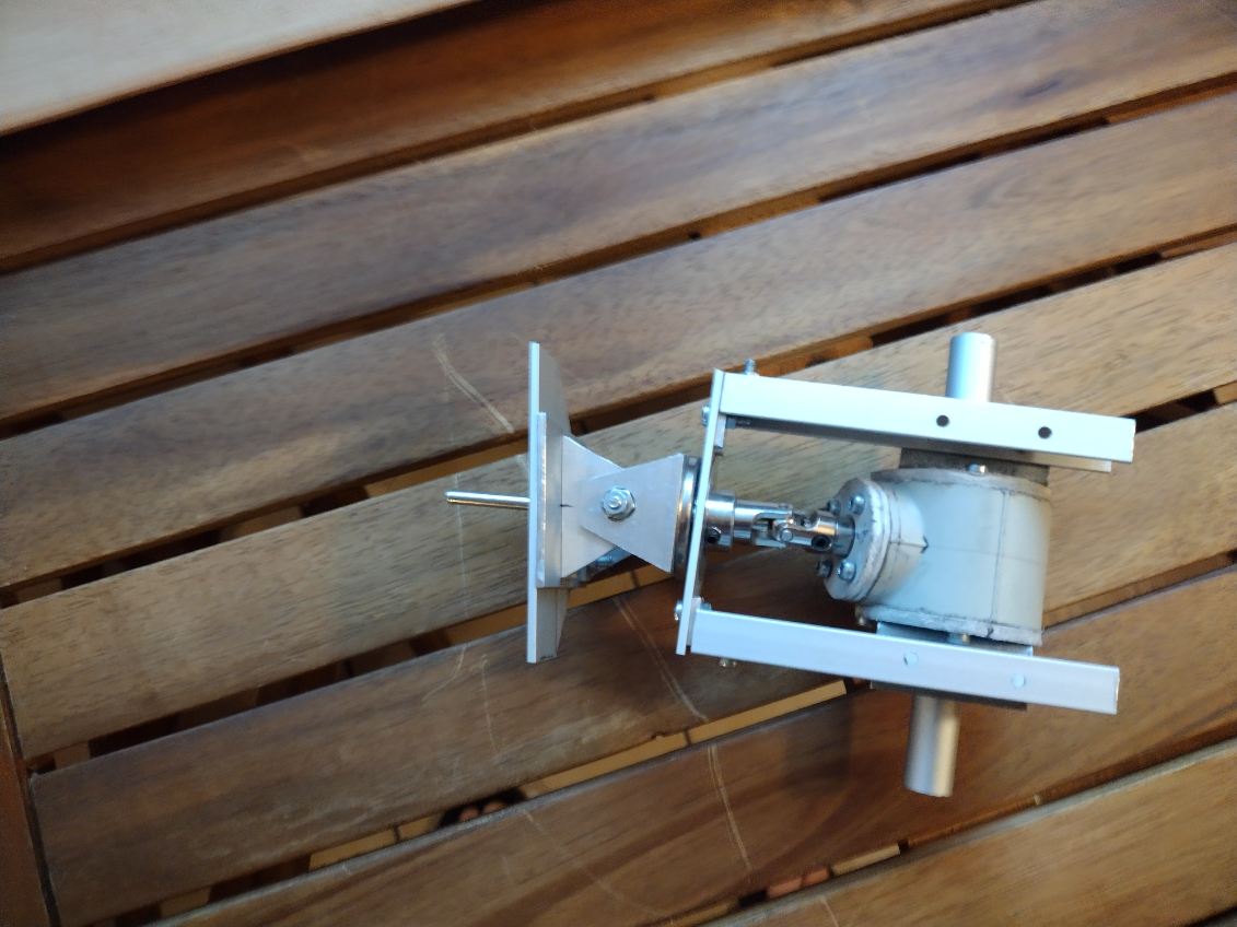

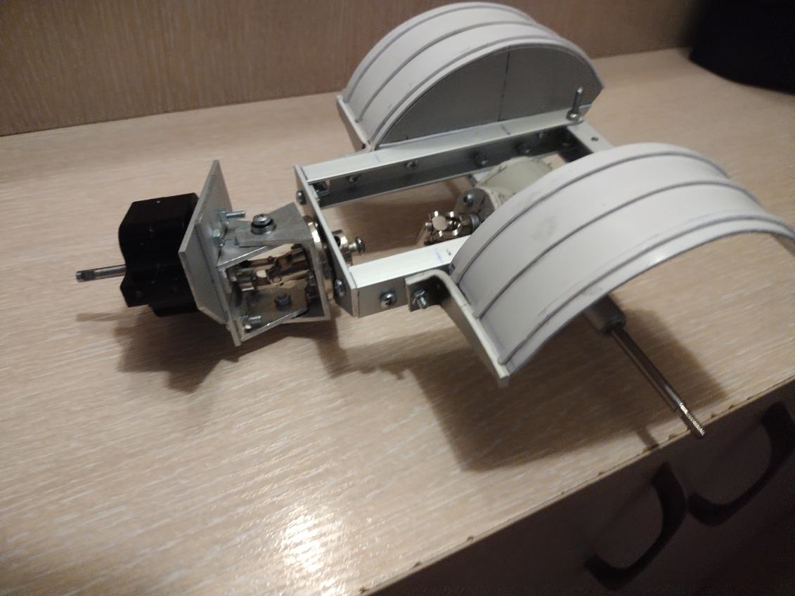

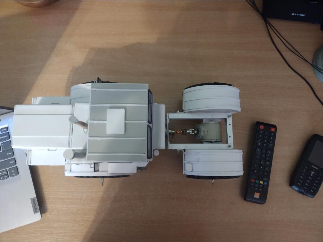

Wymiary ciągnika bez urządzeń zaczepowych to: długość 370mm, szerokość 170mm , wysokość od podłoża do dachu nie wliczając filtra powietrza 195mm , jeżeli chodzi o napęd to będzie 4x4 tak jak w skali 1:1 z kardanem w miejscu łamania. Teraz na dniach będę wykonywał skrzynkę rozdzielczą przekazującą napęd na dwie osie. Dziękuję za miłe słowo.

Pomalutku projekt kula się do przodu.

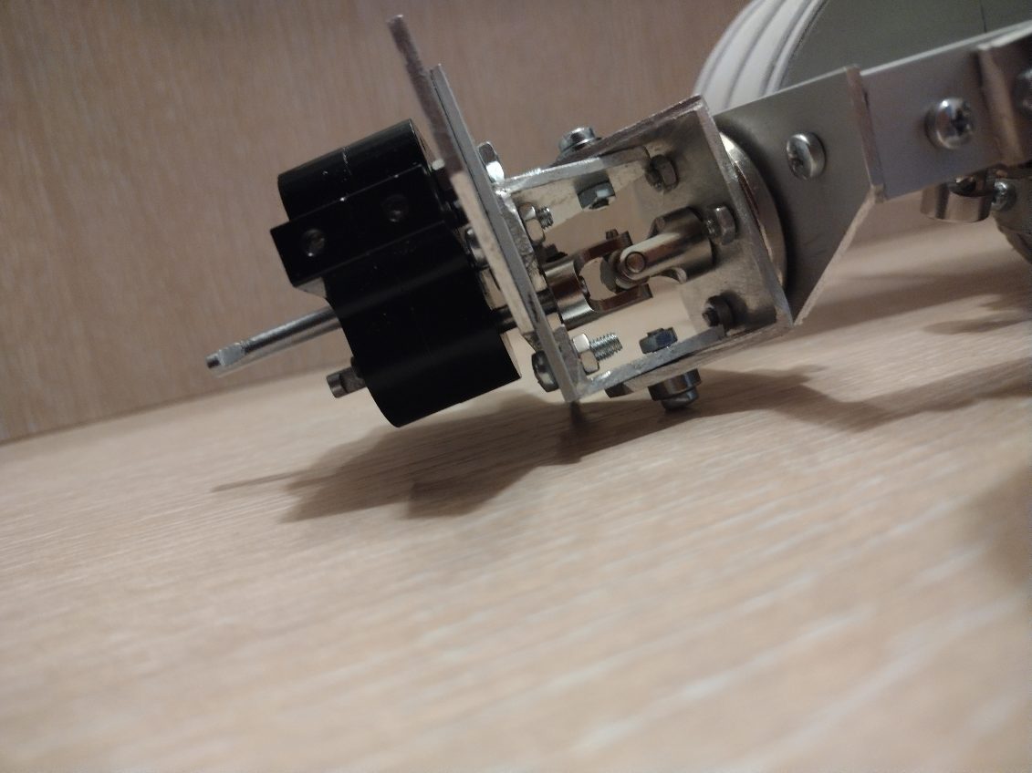

Ostatnimi czasy przerabiałem skrzynkę rozdzielczą na większe wałki i łożyska, przekładnia rozdzielcza o przełożeniu 1:1 zmontowana i zamontowana do ściany przegubu . Przegub jest ułożyskowany łożyskami tocznymi 3x8x4 kardan zamocowany wał wypuszczony do tylnego mostu i most już zmontowany nasmarowany i zamontowany do ramy , teraz czekam aż przyjdą dwa wały kardana aby skończyć układ napędowy.
Posty: 475
martryb pisze: ↑20 paź 2024, 6:22 Wersja K700 a jeżeli chodzi o górny zbiornik , to wiesz jak to w Rosji, wolna amerykanka :lol:
K-700A, bo na K-700 nie wygląda.
Ze zbiornikiem za kabiną raczej nie było dużo miksów, bo kirowca klepano w jednej fabryce.

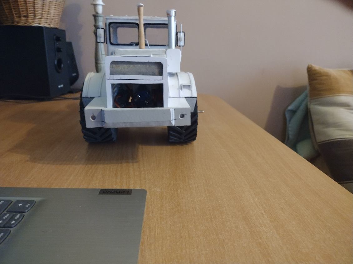

Witajcie. Dziś udało mi się wreszcie uruchomić kirowca i sprawdzić jak wszystko pracuje. Docelowo będzie silniejszy silnik i mniejsze obroty na wale wychodzącym z przekładni silnika będzie 250-256 obrotów a teraz jest 400. https://youtu.be/D1WdJ-ZObXI?feature=shared

Post autor: claas »
Teraz to ma obroty idealne do rajdów RC :D
