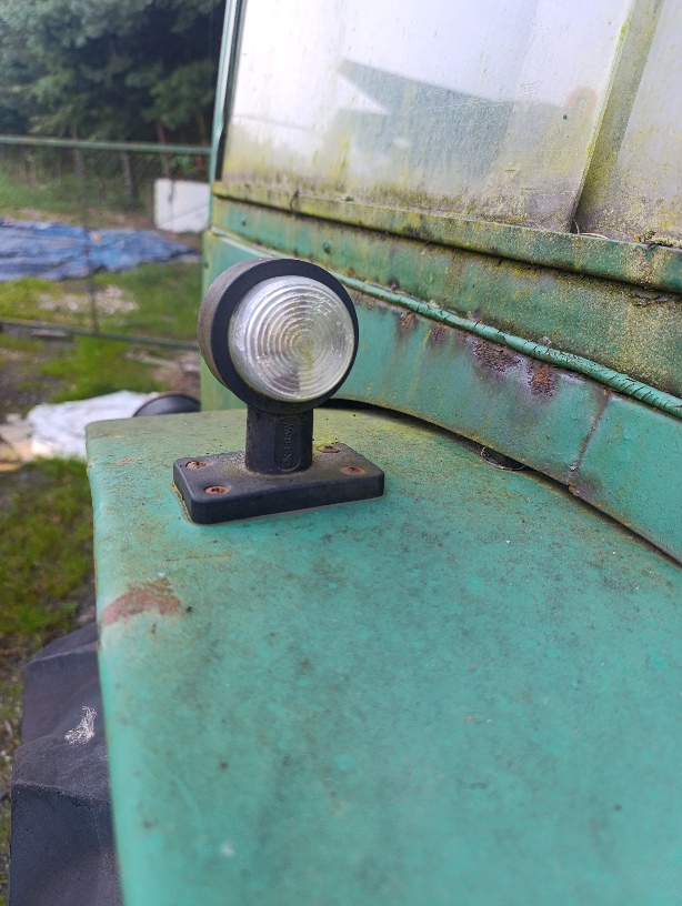

Szkoda że niemam na telefonie zdjęcia supra ojca. Po remoncie na błotniki wstawiłem białe obrysowki ale z pomarańczową żarówka i idealnie się nadawały na kierunek. Dzięki temu było widoczne i z przodu i z tyłu. Całość była zrobiona jakby z gumo-plastiku że i uszkodzić byłby problem. Patrząc na maskę tego dzika myślę że świetnie by pasowały po bokach. Napewno byłyby dużo zgrabniejsze od tych z żuka.
Udało mi się dziś okazyjnie zrobić zdjęcie. Wielkościowo te obrysowki są mniejsze niż kierunki na błotnik z c330 ale dzięki pomarańczowej żarówce w środku daje dużo lepsze i mocniejsze światło 😁
