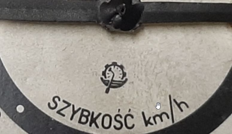

Wydaje mi się, że ten Twój to może być reprodukcja ale pewien nie jestem. Widać różnice po cyferblacie, wydaje mi się że gdzieś kiedyś widziałem takie w sieci...ale żeby nie było ręki sobie za to uciąć nie dam :D W każdym razie tłumaczyłoby to różnicę w mechanizmie. Mój bankowo jest z epoki.
Re: Regeneracja zegarów Ursus c328
: 07 lis 2025, 20:31
autor: RysiuM
Nie mam pojęcia skąd on jest i z kiedy. Patrząc na cyferblat widać tam logo zakładów Mera-Poltik.
Interesujące jest, że mechanizm ma czerwone kółko dziesiętnych części motogodzin, ale okienko w cyferblacie je zasłania. Tak więc to może faktycznie jakaś kompozycja z "dawców organów".

Ta Twoja tarcza w moim z zegarze też by zasłaniała pierwszą cyfrę z tego co widzę. Nie potrafię tego wytłumaczyć ale dla traktorzysty super sprawa. Wychodzi, że tylko 300 godzin wbite na tym zegarze :D

pokazał byś zdjęcia tego cyferblatu od panrolnik?
: 12 lis 2025, 20:48
autor: Wiesiek
Dodałem te fotki. Niestety zdjęcie nie oddaje dobrze róznicy pomiędzy starym a nowym, ale zawsze coś widać.
Na żywo oglądając _nie jestem daltonistą_ :lol:
to ten nowy z KFM i ten stary MERA-KFM to były te same kolory, tylko ten z wiekiem zmienił odcień. Jak dla mnie to ideałem byłoby aby Panrolnik zrobił taki odcień bieli jak KMF. Zakładając oba nowe zegary z takimi jednakowymi blacikami byłoby pięknie.
Chciałem odczyścić ten blacik, niestety tylko tak się udało jak widać. Sitodruk jest bardzo słabo odporny nawet na delikatne mycie gąbeczką z wodą.
