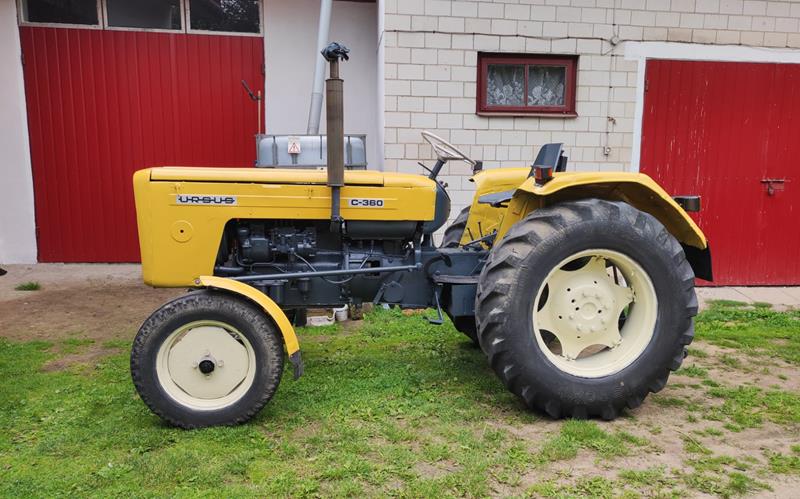

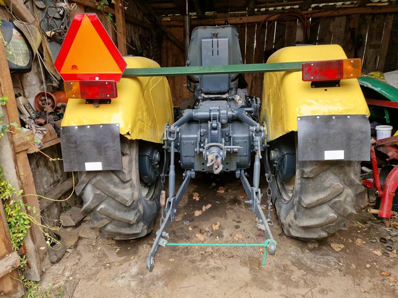

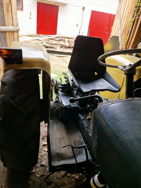

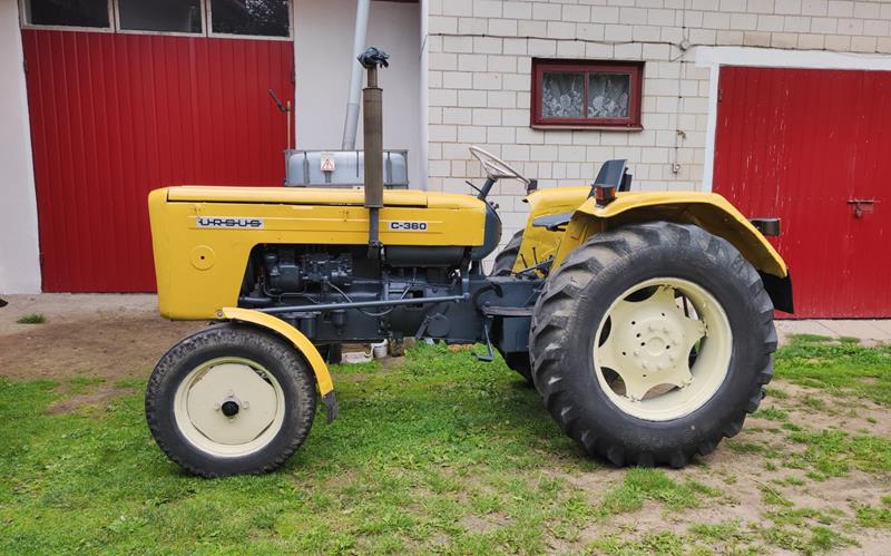

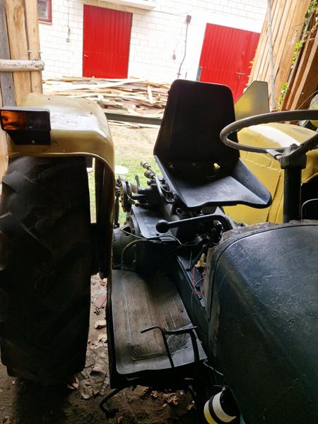

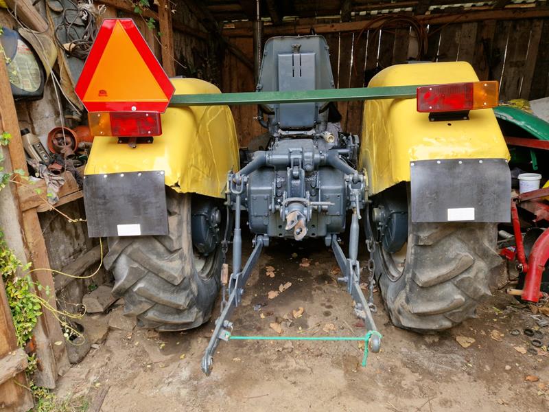

Witam serdecznie, nie wiem czy nie odkopałem starego kotleta ale wyszukując chyba ten temat najbardziej pasuje mojemu. Nie moge ogarnąć czy mój ciągnik to 350 czy 360. Z tego co udało mi sie odgadnąć byłbym za 360 - mam dwie pompki hamulcowe, układ kierowniczy też wydaje mi sie, że to 360 ze zbiornikiem paliwa. Jednak na umowie poprzedni właściciel wpisał 1970 nie bardzo to pasuje. Moglibyście spojrzeć swoim fachowym okiem co by tu było nieoryginalne i może uda sie mniej wiecej określić rok? W załączeniu zdjecia również odlewów. Osłona na tylnym moście też wydaje mi sie, że jest od 360. Niestety tabliczek znamionowych brak na silniku jest ale zamalowana.

Fabryczna C-355/C-360 na pewno nie. Chyba, że miałeś na myśli eksportową C-350 to już bardzo możliwe, albo zwykła C-4011 jak @Ursus pisze. W każdym razie czy C-4011, czy C-350 to już po wielu modyfikacjach, albo w ogóle składak z tego co się trafiło. A w papierach wpisane C-360?
Mógłbyś jeszcze wstawić zdjęcie na którym widać pokrywę skrzyni biegów i układ kierowniczy?

Dokumentów nie mam, faktycznie w umowie bardzo ogólnikowej poprzedni właściciel wpisał C350. Jak ogarne zdjecia to podeśle nie ma mnie teraz na miejscu, mam tylko to co wysłałem. Kurcze myslalem ze układ kierowniczy wlasnie wskazuje na 360. Możecie jeszcze podpowiedziec na co patrzyc? Teoretycznie poprzedni wlasciciel wpisal 70 rocznik. Gdzie na forum poszukałem, że te numery wskazywałyby na 67 rocznik wiec nie pasowałby mi 360 jedynie 350.

Nie widać tego wyraźnie, ale chyba jest wycięty układ kierowniczy starego typu i założony od c355/c360. Dość częsta praktyka w tych ciągnikach.
Jesteś pewien, że są dwie pompki? na zdjęciu wygląda na układ z jednym pedałem i widać też rozdzielacz pod siedzeniem. Pedał gazu na pewno od c4011. blok od 4011 z dołożonym adapterem pod korpus filtra wymiennego, wspornik przedniej osi spawany z blach- typowy dla c4011. Nawet rozrusznik starego typu. krótko mówiąc to jest URSUS C-4011
