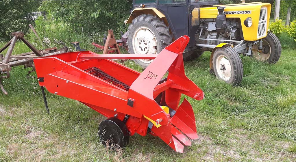

W końcu postanowiłem, że za kwotę ze sprzedanych plonów przeznaczę kwotę na kopaczkę. No i w końcu uzbierałem. zapłaciłem 3600 plus 225 za wałek WOM stałem się ( czy szczęśliwym to się okaże) posiadaczem kopaczki jednorzędowej elewatorowej. Czytałem i oglądałem recenzje, że po przeróbkach i ustawieniach daje się nią kopać, więc zobaczymy już niedługo. Za waszą pomocą sprzęgło ustawiłem więc z niecierpliwością czekam na wykopki.

No to wykopki się zaczęły. Wykopałem pierwsze rzędy tą kopaczką bez żadnych przeróbek. Koła prowadzące ustawiłem na takiej wysokości że przy maksymalnym pochyleniu kopaczki (śruba górnego zaczepu skręcona na maksa) głębokość kopania jest na równi z kółkami, to znaczy tyle jak głębokie są międzyrzędzia. Ustawiając maszynę na zaczepie musiałem wychylić ją maksymalnie w lewo aby lemiesz trafiał dokładnie na środek rzędu.
Jedyną zmianę jaką zrobiłem, to przełożyłem wysyp z prawej na lewą stronę, a to dlatego, że brałem dwa rzędy między koła, a kopałem ten z lewej strony wyrzucając kartofle mocno na lewo. Dzięki temu mogę kopać kilka rzędów bez zbierania, a koła traktora nie przygniatają już wykopanych ziemniaków.

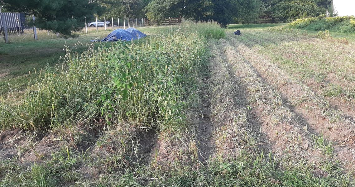

Samo poletko przygotowałem wycinając wszystkie chwasty a zwłaszcza upierdliwe powoje. Nie stosuje żadnych środków chwastobójczych, więc przed wycięciem było wysoko. Ziemia oczywiście sucha, bo sami wiecie, że na Dolnym Śląsku wiele nie padało. Tu widać poletko przed i po przycięciu.
