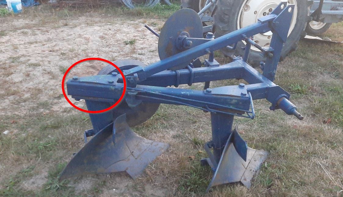

U mnie w tym roku było tak twardo, że o orce pługiem PZ-1A na głębokość ponad 10cm, mogłem zapomnieć. W ruch poszedł U-021/1 z jednym korpusem.
pop pisze: 05 lis 2024, 13:15 Zawsze można jedną skibę odkręcić i dać odpocząć ciapkowi na emeryturze.
Też tak myślałem, ale nie bardzo wiedziałem jak się do tego zabrać. To taki pług:
Jak się usuwa jeden lemiesz? To te trzy śruby zaznaczone w kółeczku?
Posty: 1078
Tak,dobrze myślisz.Mam taki sam pług i mam wrażenie,że ciężej chodził niż te starsze z korbami u góry.Ciągałem go po swoich gliniastych górkach takim ciapkiem jak Twój i Ruskiem z nieco większym problemem.
