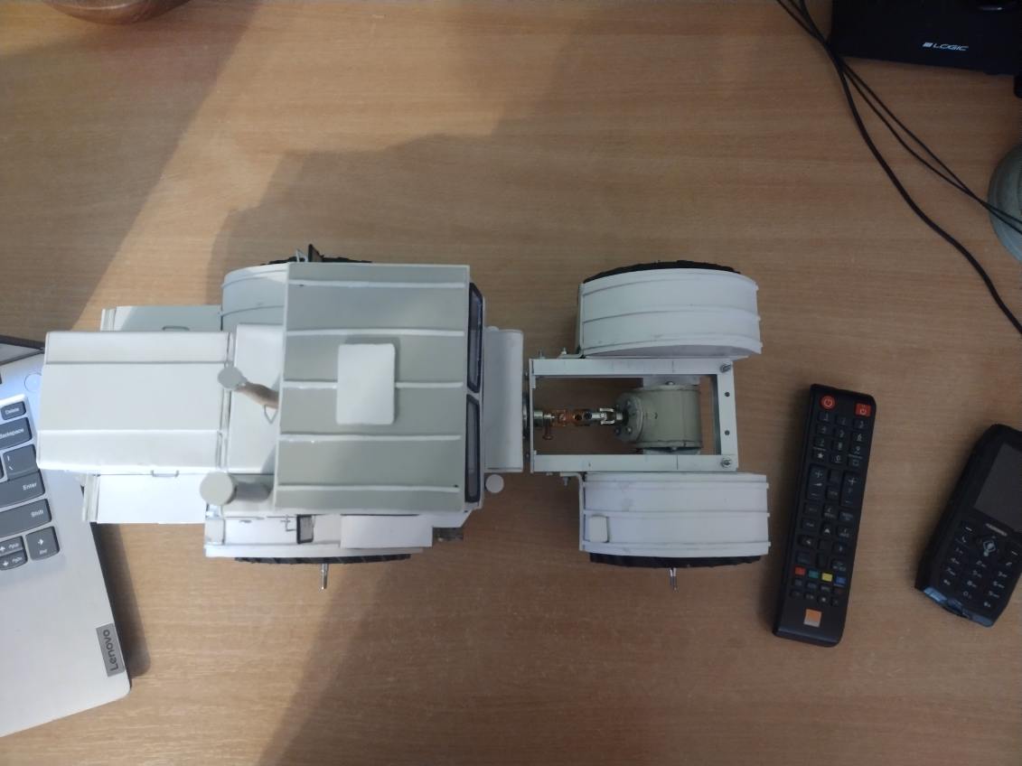

Witajcie. Czekając na silniejszy silnik z przekładnią i zastanawiając się czy koła wykonać samemu czy opony zakupić na ali , założyłem serwo skrętu i koła od scanii bo takie były wolno leżące ponieważ scania będzie malowana zrobiłem bróbę jazdy i układu napędowego 4x4 jak i skrętu. https://youtu.be/NaXKPgiLyic?feature=shared

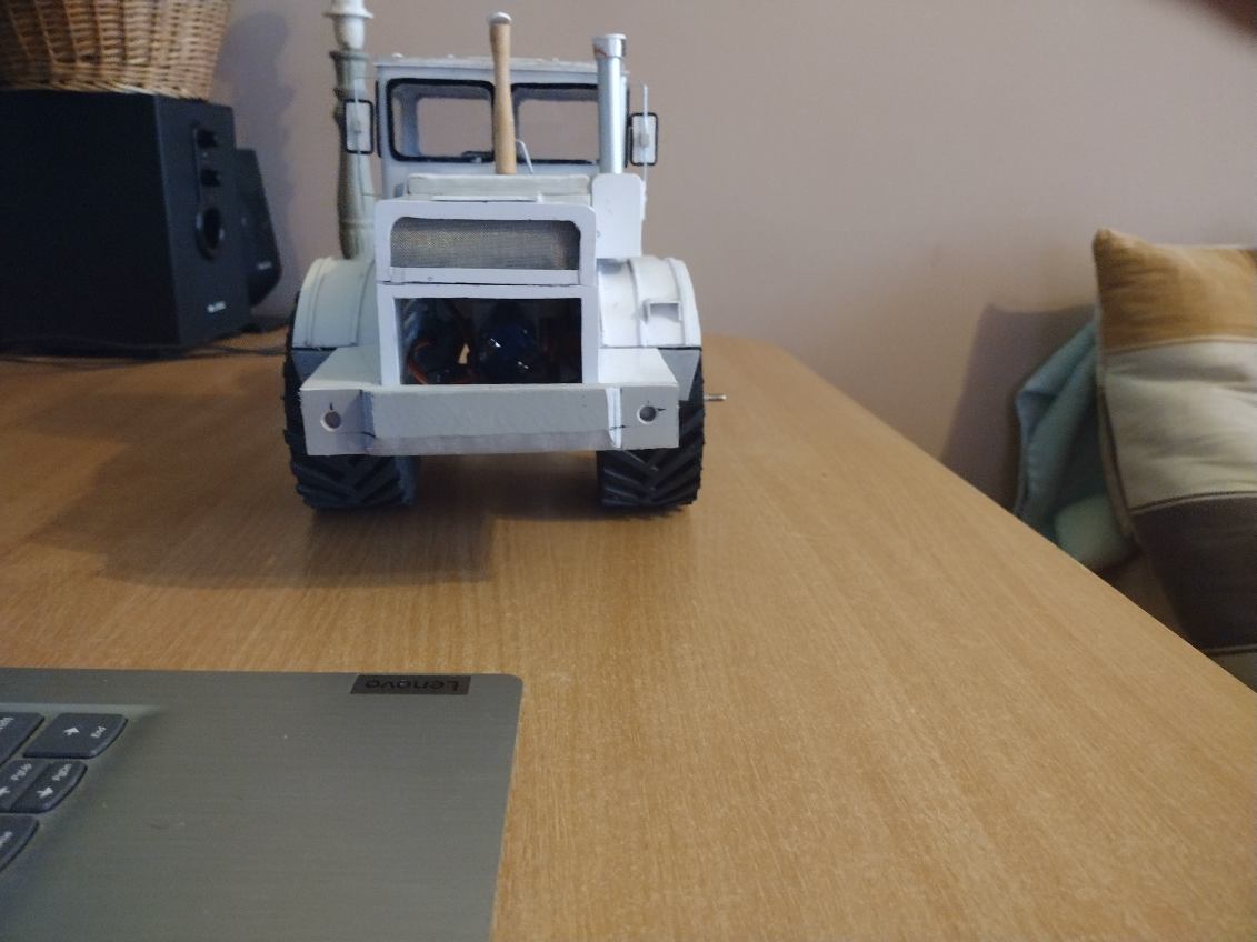

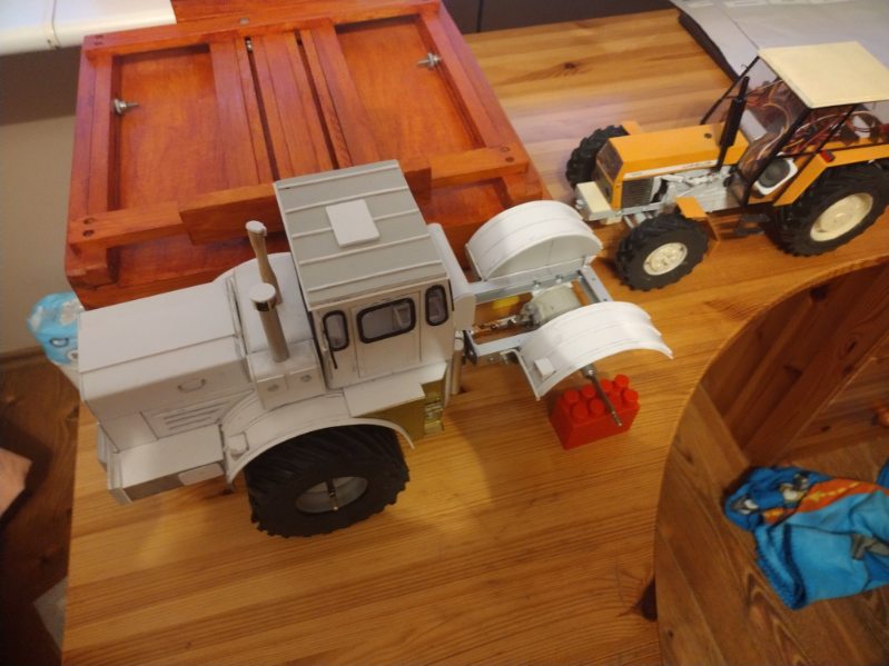

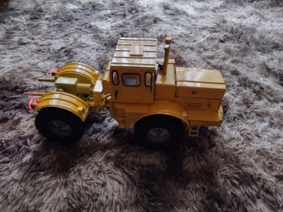

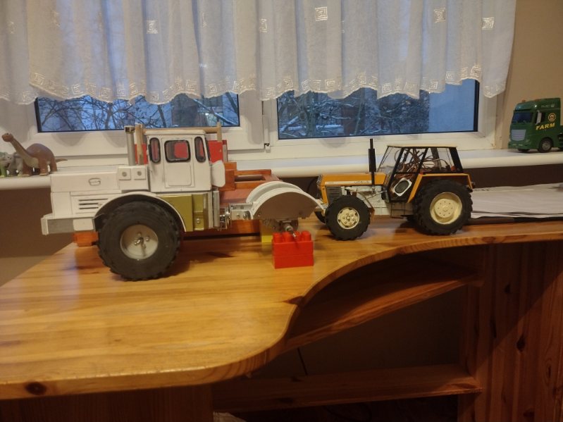

Witajcie. Dzisiaj wystrugałem pierwsze z kół szerokość 43mm wysokość 108, opona to pełna guma a waga to 0.5 kg czyli na same koła będzie 2kg i jestem ciekawy jak wytrzymywać to będą przekładnie zastanawiam się czy na układ kierowniczy wystarczy serwo 35kg domówiłem też BEC zewnętrzny do 6A Najwyżej jak będzie coś nie tak to wstawię siłowniki i hydraulikę. Wstawiam fotki potworka z jednym kołem i ursusa 1604 w tej samej skali dla pokazania jakie to są różnice i jaki to grzmot wielki

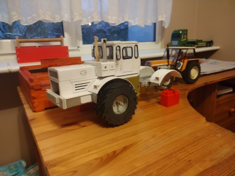

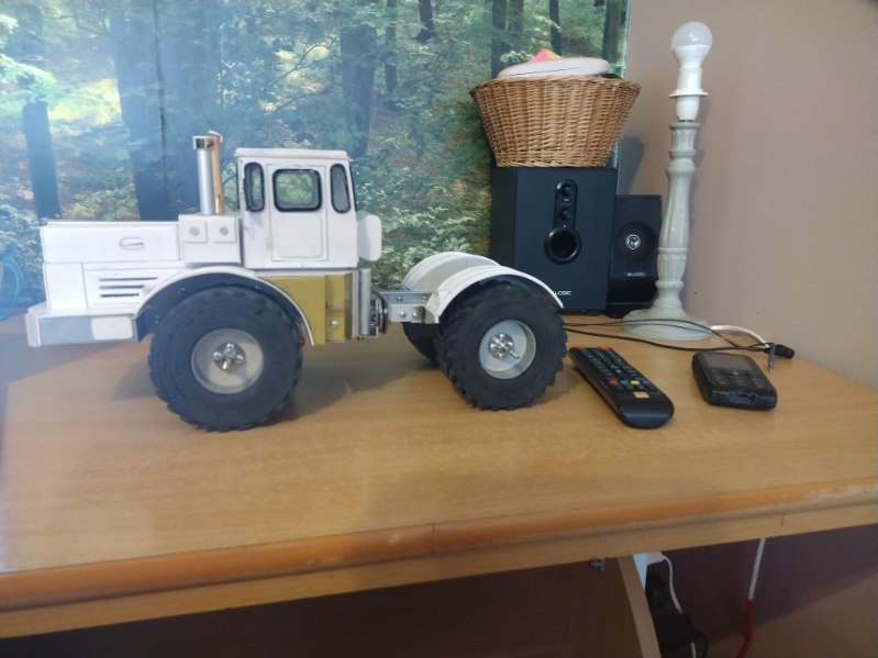

Witajcie . Coraz bliżej końca projektu, maszyna na dzień dzisiejszy stoi na 4 kołach.
Posty: 475
Re: Kirowiec RC skala 1:15
Fajnie się prezentuje. W planach jest ruchomy podnośnik?

Dzięki. Tak podnośnik będzie ruchomy którego planuję tak wykonać aby podnosił przynajmniej 2kg do tego będą gniazda do kiprowania przyczep i do oświetlenia przyczep tak jak w ursusach wykonałem.
