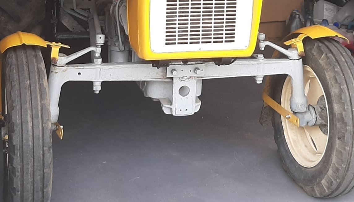

Co zauważyłem, że mój 328 jest za lekki z przodu, i pewnie przydałby się jakiś obciążnik. Czy można do 328 doczepić obciążnik z przodu? Jeśli tak, to jaki, jak ciężki i jak to przymocować? Przód ciągnika wygląda tak:
Posty: 13048
Tylko że C-360 ma udźwig formalnie 1200 kg, a Ursusik 700 kg. Więc nie ma się czemu dziwić, że C-360 podniosła.
Na przód w koła powinny być oryginalnie obciążniki.

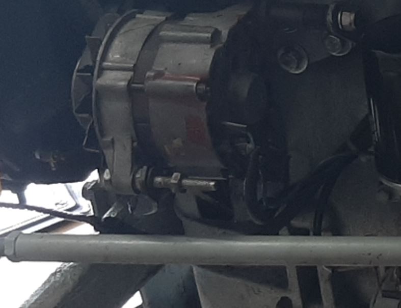

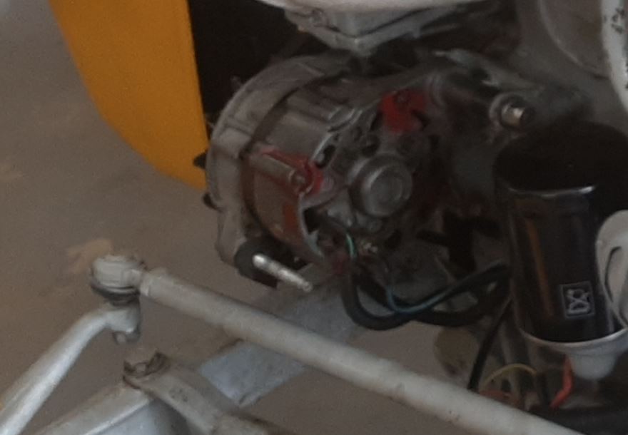

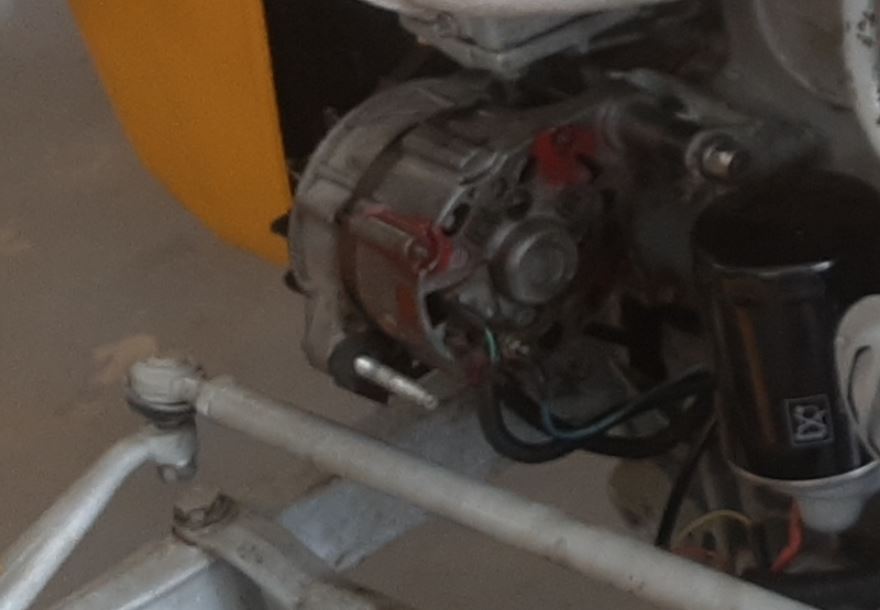

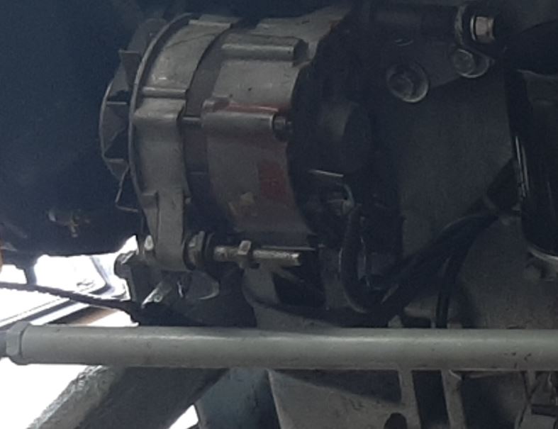

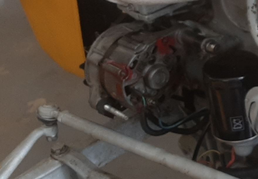

Za to znacznie gorsza sprawa, to zamocowanie mojego alternatora.

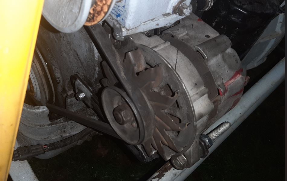

Jak widać w garażu było wszystko OK. Ale jak wjechałem w pole i prawe przednie koło wjechało w bruzdę, to lewy drążek kierowniczy oparł się na alternatorze, a dokładnie o wsporniku naciągu paska. Wspornik się wygiął tak, że wlazł w łopatki wentylatora alternatora. Możecie sobie wyobrazić moje przerażenie, gdy w połowie orania siedząc w kabinie nagle usłyszałem przeraźliwy gwizdo-grzechot. Dopiero jak wyskoczyłem z kabiny zobaczyć co się stało zlokalizowałem miejsce i przyczynę gwizdu. Odetchnąłem z ulgą, że to nic w silniku ani w skrzyni biegów, tylko łopatki wiatraka alternatora się trochę skróciły
Aby skończyć orkę wyprostowałem wspornik i podpiłowałem go na szlifierce tak, aby w ogóle dało się go wsadzić (przednia oś była cały czas maksymalnie wychylona). Niestety ten alternator jest znacznie większej średnicy niż oryginalna prądnica, więc mieści się tam dosłownie na styk, a co gorsza otwór na zamocowanie naciągu jest dokładnie nad drążkiem kierowniczym.
W zimie trzeba będzie to poprawić. No ale przynajmniej orkę skończyłem. :D
Posty: 13048
Dokładnie, z alternatorami trzeba trochę kombinować. Jak zakładałem do C-328 znajomemu alternator, to też musiałem trochę obudowę alternatora podszlifować, dorabiałem inny naciąg i dawałem go maksymalnie pod sprężarkę.

Z tymi alternatorami niestety tak jest by nie obcierało najlepiej zrobić, drugi wspornik z naciągiem tak by uszy alternatora były niemal że pionowo i najlepiej umiejscowić go centralnie pod sprężarką jak najbliżej silnika.
