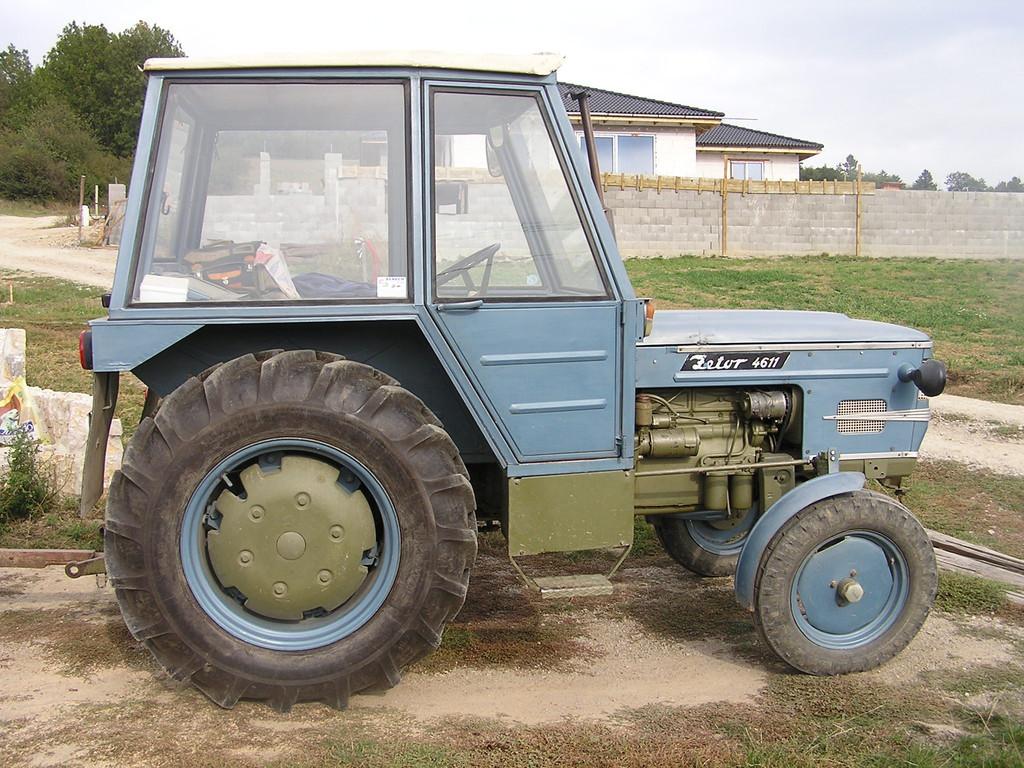

Witam. Powiesz coś na temat 4611? Dobrze mi się wydaje, że to pierwszy egzemplarz z dużą kabina, która później była powielana i modyfikowana w kolejnych zetorach? Parę domów odemnie jeździ taki już ładnych parę lat.

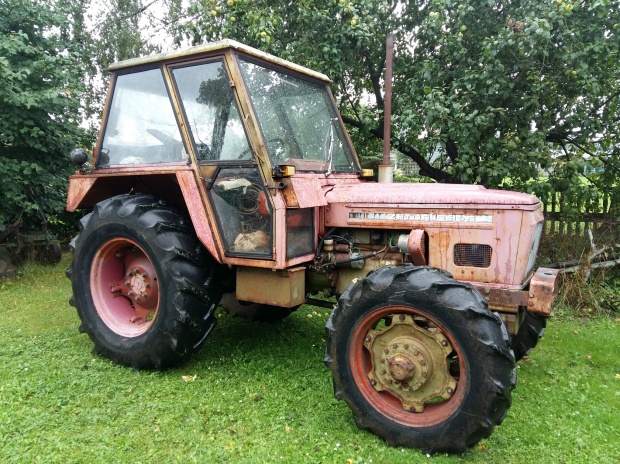

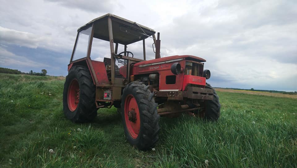

Cyfra "6" w zetorach UR I w modernizacji 1 oznaczała kabinę, czyli 3611 ( 3511 z wąską kabiną która była zastosowana w modelu 4718), 4611, 5611, 5645, 5647. W modernizacji 2, ciągnik z kabiną oznaczała cyfra "8" czyli 4718, 5718, 5748, 6718, 6748. W modernizacji 3, zetor zaprzestał oznaczać ciągniki . Wracając, kabina od 4611 była stosowana aż do modernizacji 3 (4911, 5911, 5945, 6911, 6945) naprzemiennie z kabiną wąską taką jak posiada w swoim 5945 kolega Marian1231973.
Dla porównania 4611, 5748 oraz 5945
