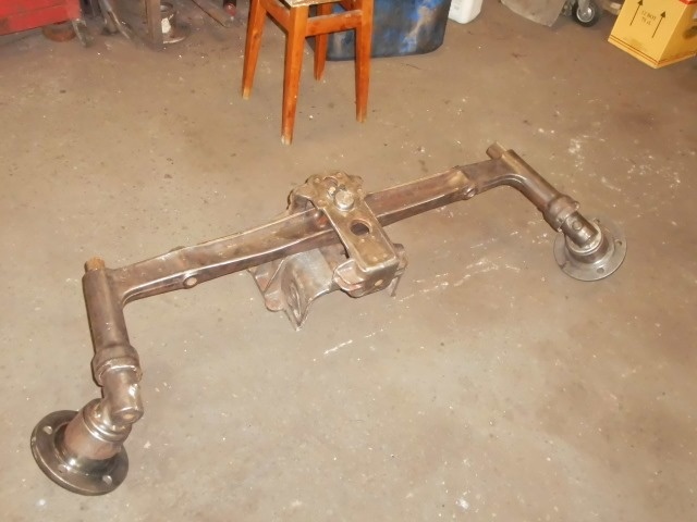

Re: Remont C-328 Szybkiego.
Zwrotnice gotowe.Nawet szpilki udało mi się zdobyć oryginalne.Korzystając z ładnej pogody znów coś na dworze porozbierałem.Nawiązując do samych tylnych kół to używanie spawarki w taki sposób jak na tych felgach powinno być karalne.Gwiazdy razem z obręczami nieudolnie posklejane,to samo śruby obciążników razem z gwiazdami.W tym tygodniu zakończę przednią oś i już pół traktora będzie.

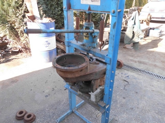

Posty: 3993
Zwolnice rozebrane.Łożyska do wymiany.Wałkoła trzeba naspawać i przetoczyć pod uszczelniacze,półośki to samo.Hamulce komplet do wymiany.Stan obudów i trybów bdb.

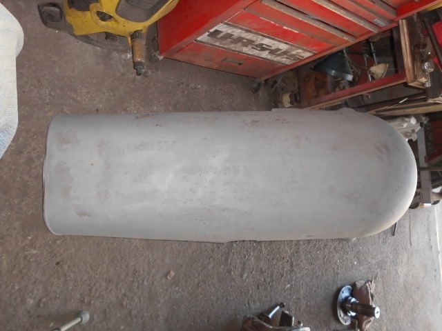

Z ostatnich prac to tak jak Adam napisał powyżej.Wałkoła naspawane i przetoczone.Blachy pojechały do piaskowania.Jedna zwolnica umyta,przygotowana do czyszczenia i składania.
