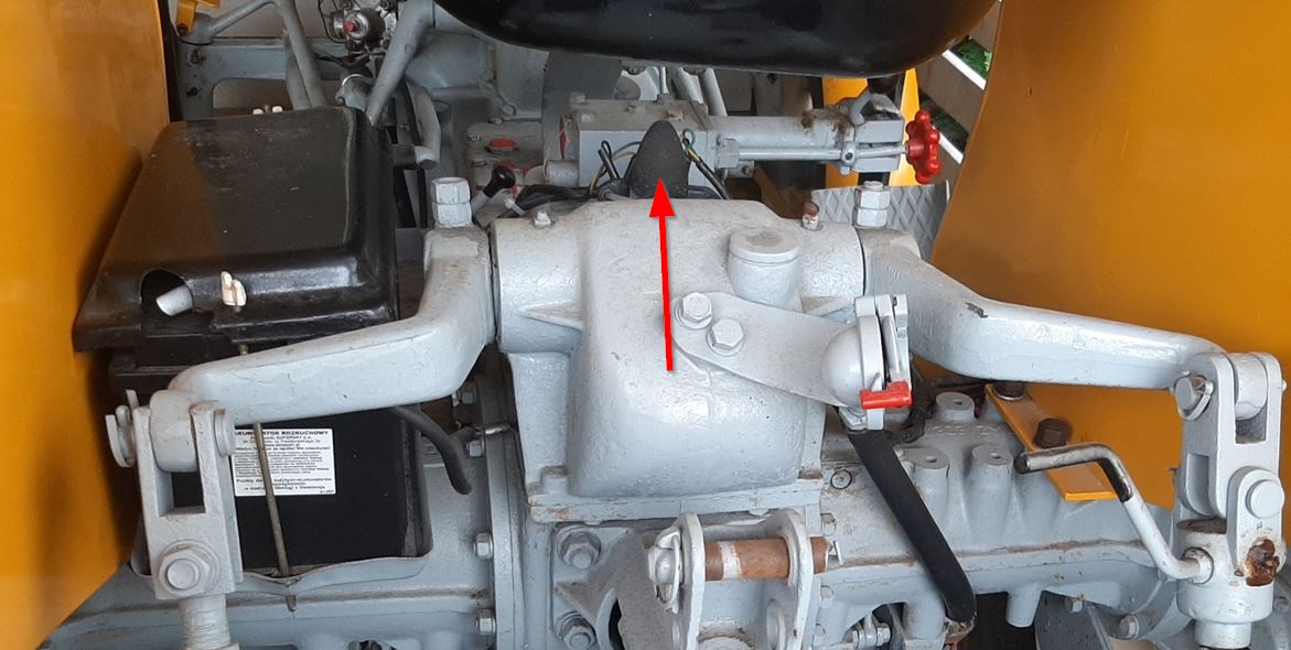

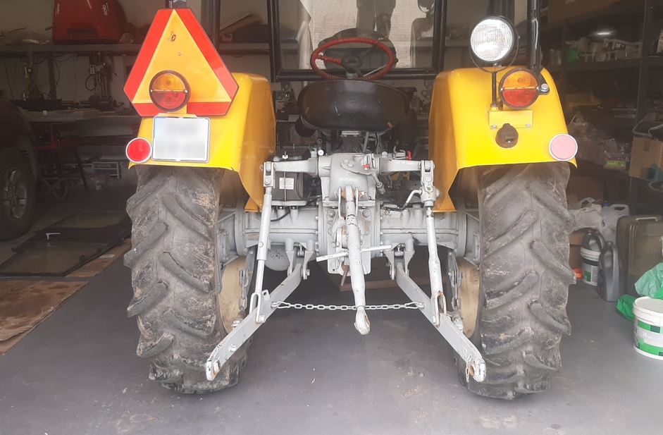

To to ja wiem, że na wieszakach mogę podkręcić, ale chyba podnośnik nie powinien walić mnie po tyłku :lol: , dlatego pytam się mądrzejszych. Ten ciągnik miał swoiste "zmiany" przez poprzednich właścicieli, które w efekcie nie były na lepsze, i powrót do "normalności" bardzo go usprawnił. W tym momencie wieszaki są i tak dość mocno wykręcone, a poza poziomowaniem pługa nic z nimi nie robiłem. Tak wygląda to od tyłu w pozycji opuszczonej. Czy to jest normalne? Widać wyraźnie obdarta farbę w miejscu gdzie ramię wali w siedzenie.
Przestaw o jeden ząbek na wieloklinie wału ramiona w dół i załóż odbój pod siedzenie albo wymień na lepsze na stelarzu i będzie wyżej.

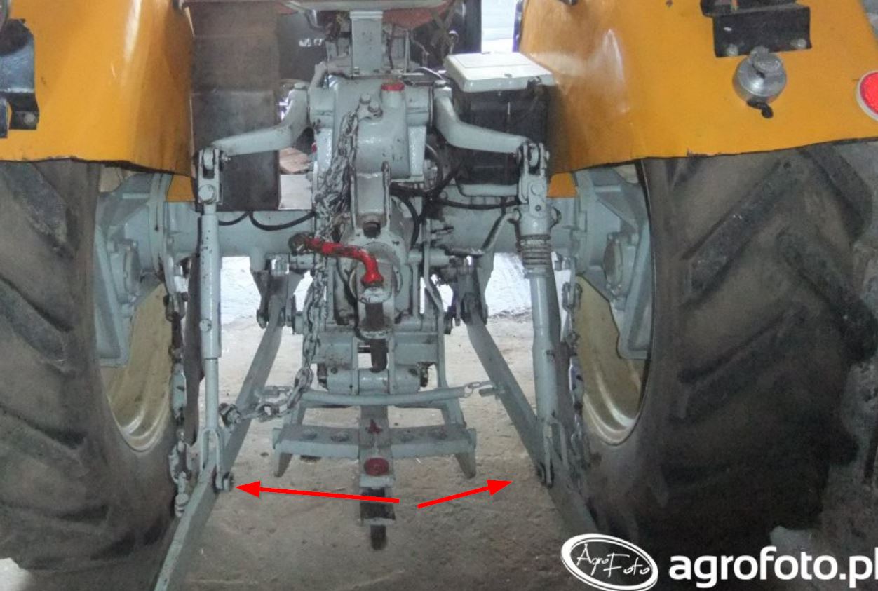

bergman31 pisze: 21 cze 2024, 21:27 RysiuM tak to ma wyglądać
Pomierzyłem: w dolnym polożeniu jest 35cm, w górnym 85cm. I co mam z tego wykumać?
Acha, jedno zauważyłem, ze w dolnych cięgnach są dwa otwory. Wieszaki są zaczepione na tych bardziej z tyłu, co daje przełożenie na większy udźwig, ale mniejszy skok. Może, aby uzyskać wynik 15-85 wieszaki powinny być na tych otworach bardziej z przodu?

Wracając do zaczepienia wieszaków u mnie są dwa zestawy otworów. Czy tak jak jest teraz, to jest OK? W tych otworach bliżej przodu założyłem łańcuch, który służy temu, aby dolne cięgna nie obijały się o opony, gdy mam zdjętą belką i jadę po narzędzie. Łańcuch jest na karabinkach i łatwo się zdejmuje w razie potrzeby.
Na agrofoto znalazłem zdjęcie C-328, i tam wieszaki są zaczepione tak jak u mnie, ale ramiona podnośnika wyglądają jakby były niżej niż u mnie. A może to złudzenie?

Grigs pisze: 24 cze 2024, 20:53 Odbojnik jednak masz a uderza o tyłek bo jest za nisko miska i dodatkowo patrząc od tyłu jest przekrzywiona na prawą stronę.
Odbojnik mnie nie uderza. Uderza mnie prawe ramię podnośnika jak idzie do samej góry (aż podnosi mi siedzenie). Podczas jady z opuszczonym podnośnikiem nawet na wybojach nie uderzam w odbijak (dlatego nawet nie zwróciłem uwagi, że go mam).
Jak znalazłem filmiki, jak wał podnośnika jest wykonany, i że są podcięcia w wieloklinie pod śrubę, to faktycznie przekręcenie choćby o jeden ząbek może być niemożliwe. A ponieważ sam podnośnik ma siłę, trzyma i olej jest czyściutki, to szkoda by było mu grzebać w bebechach. Wydaje mi się, że na pewno ramiona były kiedyś odkręcane, bo na każdej śrubie są dwie nakrętki (kontra), a fabrycznie powinna być jedna z podkładką sprężystą.

Chodziło o ramie tuz
Spróbuj naprostować miske siedzenia i obniżyć ramiona
