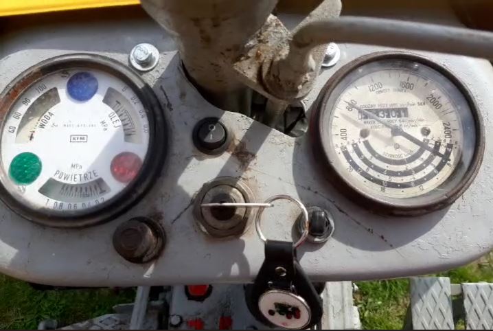

Jeśli chodzi o obrotomierz, to trochę przekłamuje. W dolnym zakresie chyba zawyża. Z odgłosu pracy silnika wyszło mi, że obroty są około 600rpm, a obrotomierz wskazuje 700.
Żeby nie było że kłamie:
https://youtu.be/kzP19X7U0uQ
To może z tym alternatorem nie jest tak źle. Podczas jazdy lampka się gasi, więc chyba ładuje. Jak obrotomierz pokazuje 800 to też jeszcze nie się nie zapala. jak Po przepracowaniu w sumie 0.7 motogodzin (i kilka startów silnika) akumulator jest w pełni naładowany.

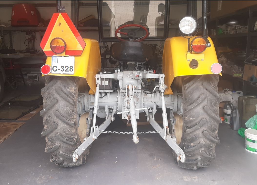

bergman31 pisze: ↑16 kwie 2024, 10:28 RysiuM jesteś pewny, że musisz zmniejszyć odległość między tylnymi błotnikami? Może wystarczy lekko "rozciągnąć" kabinę na boki?
Kabina na pewno się nie ugnie, może 5mm max. Dużo łatwiej uginają się błotniki tak 1-2cm. Na razie mam 2/3 sukcesu. Na 6 mocowań już 4 pasują. Pod każdy błotnik wstawiona podkładka i tak to wygląda:
Widoczne jest pochylenie (góra błotnika nie jest poziomo) ale nie wygląda źle:
I tak wszystkie 8 śrub M16 mocujących kabinę do obu błotników wlazło w oryginalne otwory. Teraz pozostaje przód.

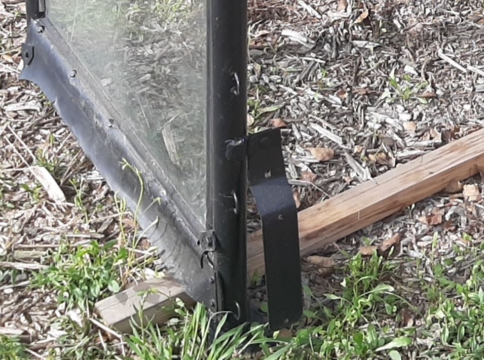

Przy okazji, jak już kabina wlazła na miejsce, to wykumałem po co jest ta blacha na lewym tylnym słupku:
Do tego był przykręcony trójkąt (nawet otwory pasują), nale jak zdjęli kabinę to dorobili pod ten trójkąt aluminiowy wspornik przykręcony do zderzaka.

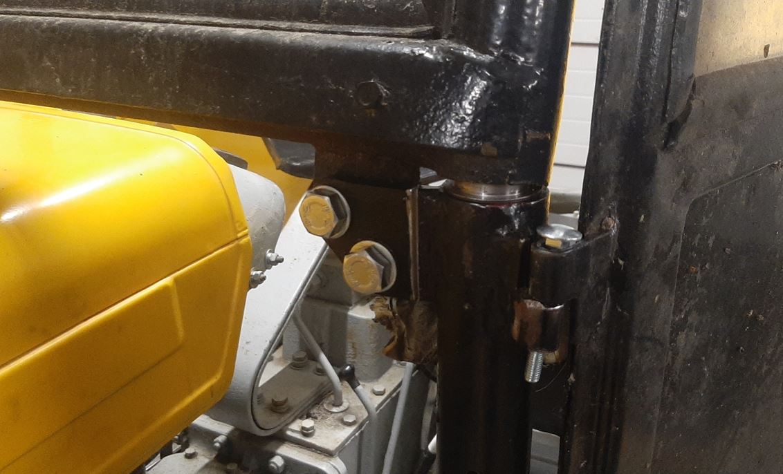

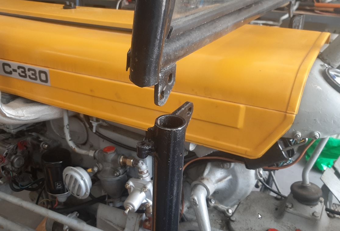

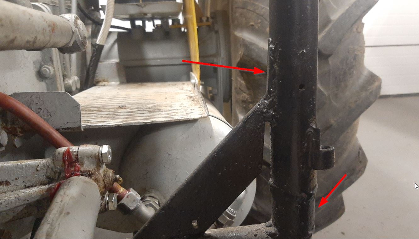

Jeśli chodzi o przednie słupki, to są zupełnie obok.
Ale nie żal będzie ich ciąć bo już wcześniej były cięte i spawane na dole. Widać wstawili kawałek rurki na dole (strzałka) odcięli "zastrzał" (druga strzałka) i przyfastrygowali go (delikatnie mówiąc) trochę niżej :
Mam zamiar po prostu odciąć te rurki na samym dole (i zastrzał) przykręcić je na górze do kabiny i wtedy dosztukować na dole co brakuje. W ten sposób drzwi chyba też będą pasowały, choć poznawszy tajniki tej kabiny to na 100% już taki pewny nie jestem.

autor: Grigs
Po odcięciu przykręć "elke" do kabiny i załóż drzwi bo z tymi to jest że drzwi zawsze są za nisko i nie dolegają do reszty, ustaw wszystko i dopiero dospawaj brakujące kawałki

Dokładnie, wstaw drzwi i dopiero dosztukuj rurki.
Bez złomowca też idzie żyć. Koszt 2 metrów nowej rury to pikuś, a można się nawet szarpnąć i dać ten cały kawałek nowy bez łączeń w środku.

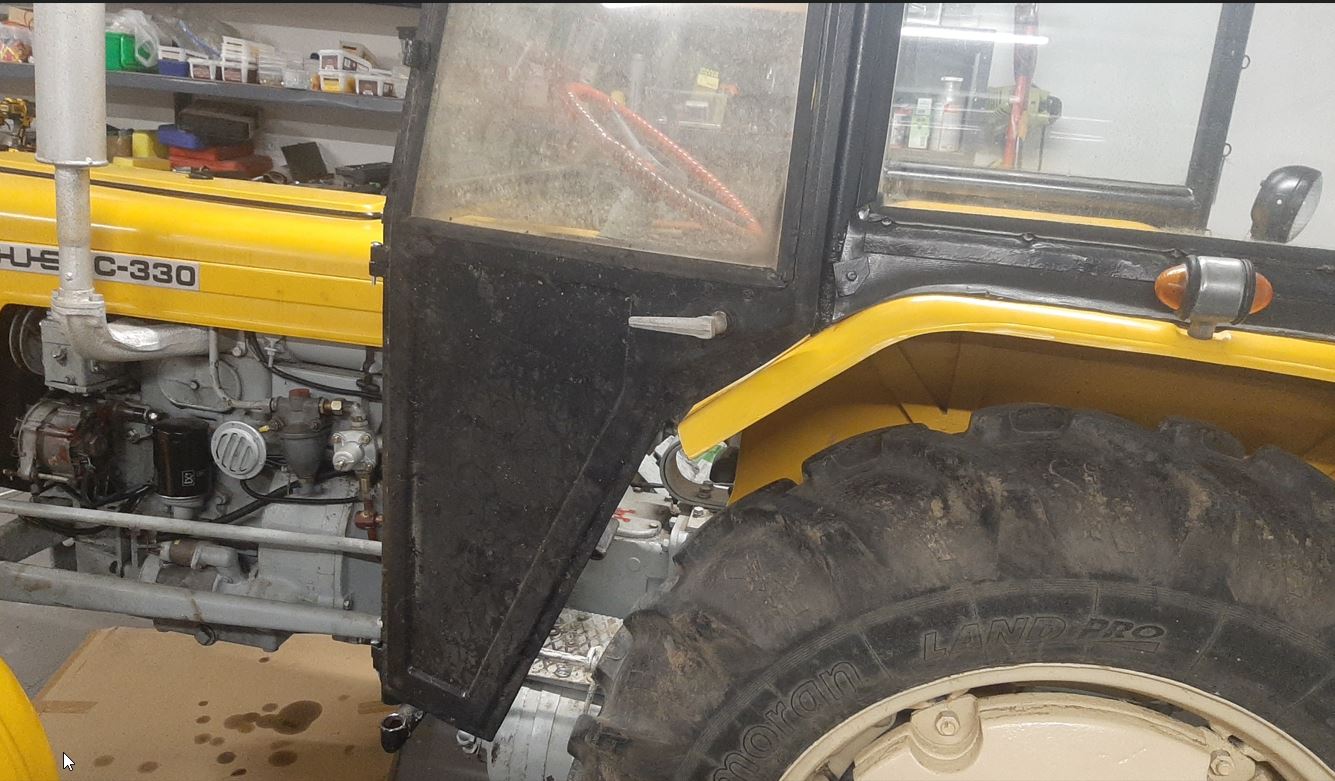

Grigs pisze: ↑16 kwie 2024, 14:35 Po odcięciu przykręć "elke" do kabiny i załóż drzwi bo z tymi to jest że drzwi zawsze są za nisko i nie dolegają do reszty, ustaw wszystko i dopiero dospawaj brakujące kawałki
Dokładnie tak, przypasowanie drzwi to priorytet. Wsporniki mogę podocinać i pospawać ale drzwi modelować nie będę.
Najpierw zabrałem się za lewy wspornik. Obciąłem słupek na dole i przykręciłem go do kabiny. Okazało się, że jeszcze trzeba było podgiąć "uszy" na górze, bo inaczej słupek wystawał mocno do przodu. A ponieważ gięcie 5-ciomilimetrowej blachy to nie jest takie co można w garażu zrobić, to nadciąłem miejsce wygięcia gumówką, potem zaspawam. Trochę walenia 2-kilogramowym młotem na szynie kolejowej (jako kowadło) i udało się to spasować.
Na dole rury się pokrywają i brakuje tylko 4 cm na długości. Po robieniu wózków do rozpoławiania ciągnika został mi się kawałek grubościennej rurki 38mm. Co prawda rura wspornika ma 42mm ale kto tam na dole będzie się przyglądał :lol: .
Drzwi pasują prawie idealnie. To znaczy zamek ciutek haczy blachę w kabinie, więc trzeba będzie te blachę przyciąć o kilka milimetrów. Ale to już jak wszystko będzie pospawane, a w zawiasy wstawię bolce właściwej średnicy a nie tak jak teraz śruby M6 (wygląda że bolce powinny być ok 7.5mm.

No to zostawiając złom na boku zacząłem doformowywać słupki. Z lewej strony nie jest tak źle. Po tym jak powaliłem młotem i spasowałem z drzwiami wyszło mi, że trzeba dospawać taki kawałek na dole.
Z prawej strony, gdzie było niby lepiej okazało się, że słupek tak jak był nie jest w jednej płaszczyźnie ze słupkami drzwi kabiny przez co po zamknięciu drzwi były wielkie szczeliny (wielkie to znaczy ok 10 cm) na górze. Po ustawieniu tego słupka w jednej płaszczyźnie z pozostałymi dwoma drzwi się zamykają (ale trzeba je podnieść na zawiasach o jakieś 4cm) ale za to wygląda to tak:
Czyli nie tylko trzeba dodać na wysokość ale jeszcze odsunąć o dobrych 5 cm od bloku. Przy okazji okazało się, że słupki albo nie mają otworów drenażowych albo są zatkane, bo wewnątrz słupków było kupę rdzy, A w dolnej części stała woda.
