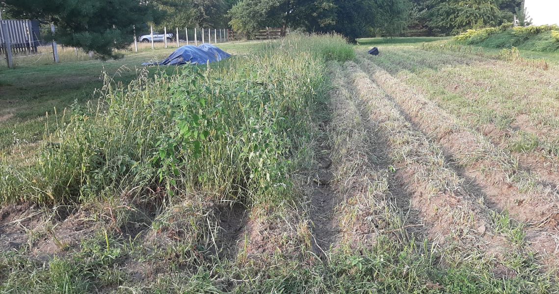

Samo poletko przygotowałem wycinając wszystkie chwasty a zwłaszcza upierdliwe powoje. Nie stosuje żadnych środków chwastobójczych, więc przed wycięciem było wysoko. Ziemia oczywiście sucha, bo sami wiecie, że na Dolnym Śląsku wiele nie padało. Tu widać poletko przed i po przycięciu.
