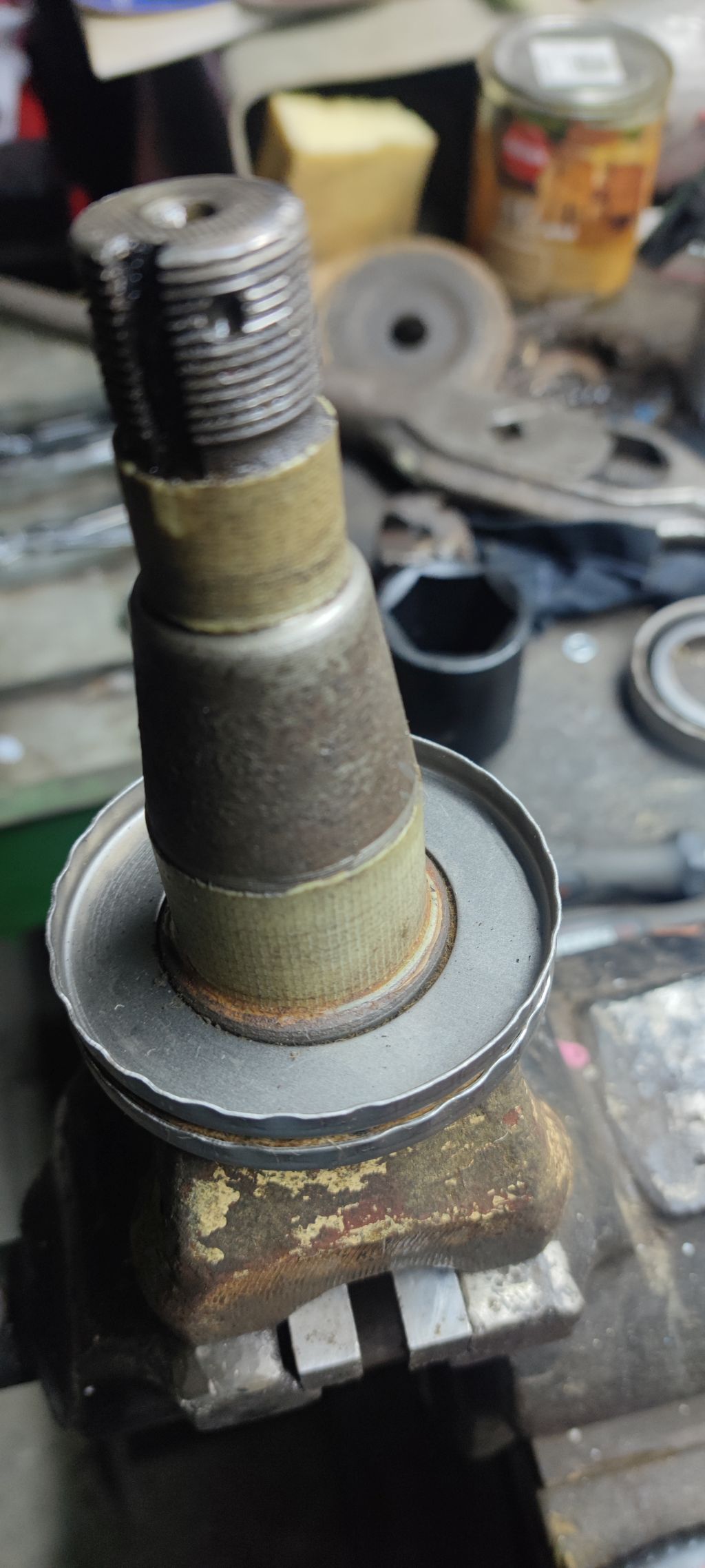

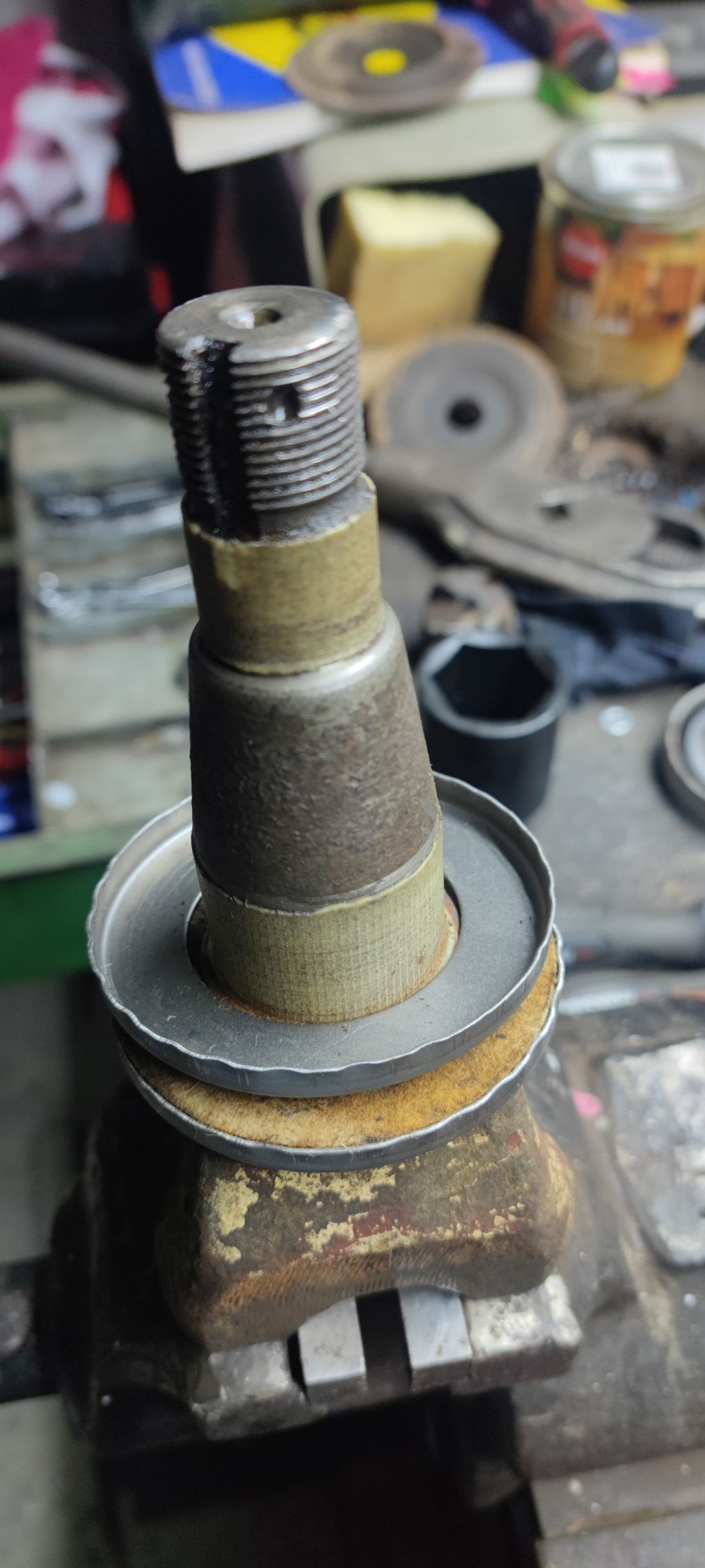

Witajcie,
Proszę rzućcie okiem czy montaż tych dwóch pokrywek i filcowego pierścienia powinna być tak jak na fotce.
Z góry dziękuję...

Re: Czop zwrotnicy C355 - miękki przód
Wygląda na to że tak.
U mnie jest tylko jedna blacha i filc. Wydaje mi się że dwie blachy by się nie zmieściły. Ale to może kwestia współczesnego wykonania tych osłon.
Hej,
No tak mam to zmontowane. Tylko takie trochę to dziwne, że ten filcowy pierścień jest zamknięty z dwóch stron metalowymi osłonami więc jaka jest jego rola?
Dwie blachy się zmieszczą. Bo tak było przed rozbiórką. Tylko myślałem, że ktoś to źle złożył.
Jest ok, to ma w zasadzie środkiem uszczelniać na czopie, wokół którego się obraca - dookoła w otworze piasty uszczelnia blacha.
Można to zamienić na uszczelniacz - nie pamiętam teraz rozmiaru ale fajnie się sprawdza też.
Post autor: Celownik07 »
50x82x12
