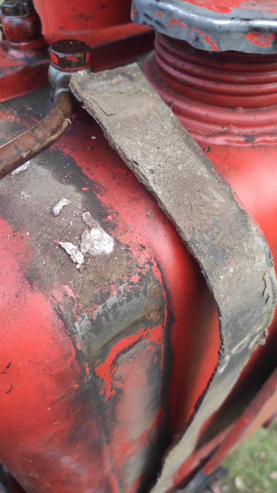

Śnieg na Władku stopniał, więc wracam do prac przy nim. Zastawiam się, z czego wykonane są te długie podkłady pod metolowe pasy mocujące zbiornik paliwa. Szukałem w katalogu i instrukcji, ale nie znalazłem. Mocno to pyli, jak się przy nich majstruje i rozpada na mniejsze kawałki. Czy przypadkiem to nie jest zrobione z jakiegoś materiału zawierającego azbest?

Bardzo prawdopodobne.
Ja miałem dziurawy zbiornik więc cały musiałem zdemontować. Podłożyłem po te pasy jakieś gumy olejoodporne.

Dzięki. Też tak zrobię!
