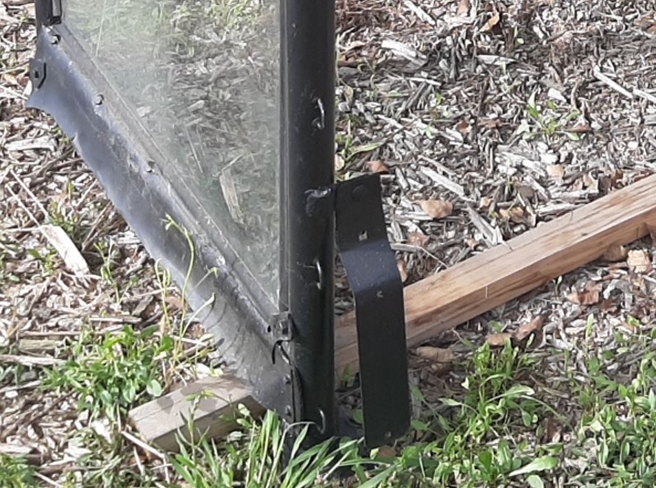

Przy okazji, jak już kabina wlazła na miejsce, to wykumałem po co jest ta blacha na lewym tylnym słupku:
Do tego był przykręcony trójkąt (nawet otwory pasują), nale jak zdjęli kabinę to dorobili pod ten trójkąt aluminiowy wspornik przykręcony do zderzaka.

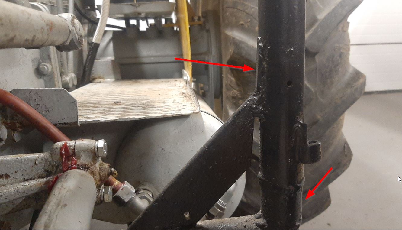

Ale nie żal będzie ich ciąć bo już wcześniej były cięte i spawane na dole. Widać wstawili kawałek rurki na dole (strzałka) odcięli "zastrzał" (druga strzałka) i przyfastrygowali go (delikatnie mówiąc) trochę niżej :
Mam zamiar po prostu odciąć te rurki na samym dole (i zastrzał) przykręcić je na górze do kabiny i wtedy dosztukować na dole co brakuje. W ten sposób drzwi chyba też będą pasowały, choć poznawszy tajniki tej kabiny to na 100% już taki pewny nie jestem.

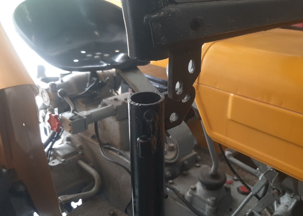

Najpierw zabrałem się za lewy wspornik. Obciąłem słupek na dole i przykręciłem go do kabiny. Okazało się, że jeszcze trzeba było podgiąć "uszy" na górze, bo inaczej słupek wystawał mocno do przodu. A ponieważ gięcie 5-ciomilimetrowej blachy to nie jest takie co można w garażu zrobić, to nadciąłem miejsce wygięcia gumówką, potem zaspawam. Trochę walenia 2-kilogramowym młotem na szynie kolejowej (jako kowadło) i udało się to spasować.

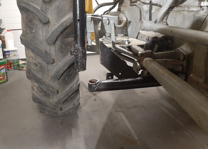

No to zostawiając złom na boku zacząłem doformowywać słupki. Z lewej strony nie jest tak źle. Po tym jak powaliłem młotem i spasowałem z drzwiami wyszło mi, że trzeba dospawać taki kawałek na dole.
Z prawej strony, gdzie było niby lepiej okazało się, że słupek tak jak był nie jest w jednej płaszczyźnie ze słupkami drzwi kabiny przez co po zamknięciu drzwi były wielkie szczeliny (wielkie to znaczy ok 10 cm) na górze. Po ustawieniu tego słupka w jednej płaszczyźnie z pozostałymi dwoma drzwi się zamykają (ale trzeba je podnieść na zawiasach o jakieś 4cm) ale za to wygląda to tak:

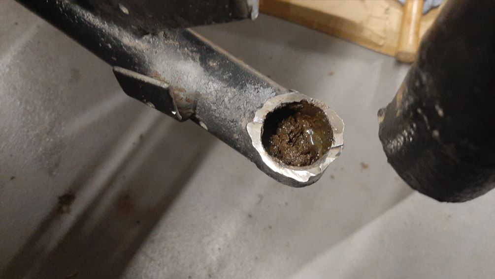

Czyli nie tylko trzeba dodać na wysokość ale jeszcze odsunąć o dobrych 5 cm od bloku. Przy okazji okazało się, że słupki albo nie mają otworów drenażowych albo są zatkane, bo wewnątrz słupków było kupę rdzy, A w dolnej części stała woda.
Będę musiał to wszystko wyczyścić, a po zaspawaniu nalać do wnętrza słupków Fluid Film - mój ulubiony środek na takie rzeczy.

Również miałem ten problem z wodą w słupkach aż woda wypływała z dolnych śrubek bocznych osłon, dlatego wywierciłem otwory odpływowe przy krańcach pod kątem 45 stopni

Otworki odpływowe też będą. Dwa - jeden przy kolanie, drugi przy mocowaniu do skrzyni, tak że niezależnie jak traktor stoi to woda się grawitacyjnie wychlupie.
