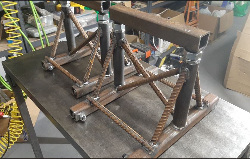

Żeby nie było, że nie słucham (po to zadaje pytania i szukam porad, aby się dowiedzieć a nie pogadać) :D . Dlatego drugi wózek zrobiłem o 10 cm dłuższy. Już chyba nie ma możliwości aby się przewrócił, w każdym razie nie przy takiej wysokości podnoszenia jakiej potrzebuje C-328. Przymierzałem czy nie zrobić 50 cm, ale to niepotrzebne.
Spawam spawarką MAGNUM MIG 291 Alu/Cu Synergia - sama przyjemność spawania. Najwięcej roboty to cięcie gumówką wszystkich profili na wymiar i szlifowanie na miarę. Profile są grube, więc iskier jest dużo. Spawanie wszystkiego do kupy to już na deser. Już mam tak dosyć szlifowania, że zostawiłem spawy tak jak ostygły.
No to skończyłem wózki wraz z szynami. Jak pisałem wcześniej szyny to dwa kątowniki 40x40x4 połączone dwiema poprzeczkami. Szyny składają się z dwóch odcinków ok 1m każdy łączonych na śrubę, a na końcach wspawany jest pręt zbrojeniowy jako zderzak, żeby wózek nie zjechał z szyny
Przy łączeniu dwóch odcinków szyn wspawane są płaskowniki 40x4 a do nich kwadratowe rurki 20x20x2 (takie miałem) przez które przechodzi śruba spinająca dwa odcinki szyn
Od zewnętrznej strony każdej z szyn w jednym odcinku wspawany jest kawałek blachy, który naprowadza jeden odcinek w drugi, tak że połączenie obu szyn jest prawie płynne i wózki przetaczają się przez to połączenie praktycznie bez oporu (oczywiście zobaczymy jak to będzie gdy wózek zostanie obciążony jedną toną :?
W najgorszym wypadku, gdy będą zacięcia przy pokonywaniu przeszkody, to po prostu jeden odcinek będzie przeznaczony do statycznego podparcia, a drugi dla wózka. Ograniczy to zakres rozsunięcia ciągnika do 70 cm (albo 60 przy użyciu tego szerszego wózka). A jak będzie mało, to znów wybiorę się na złomowisko i może znajdę dwa dłuższe kątowniki, to se pospawam dłuższe szyny :lol: .
