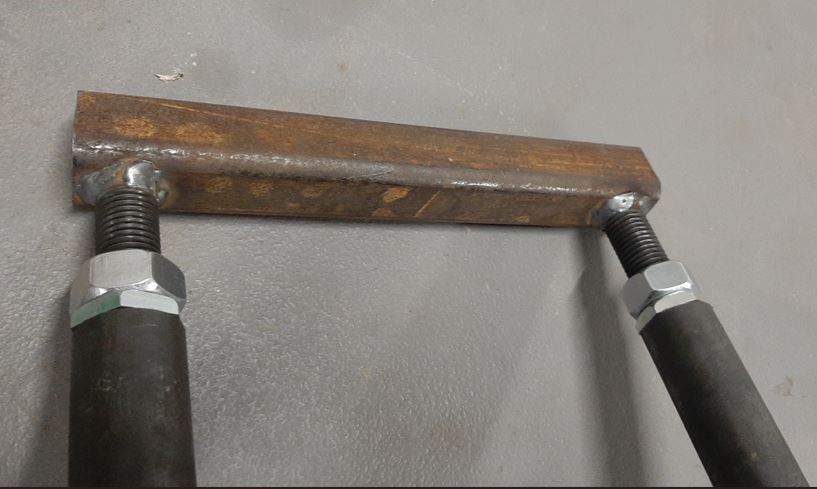

Na razie to produkuje dwa wózki do rozpoławiania - konstrukcja własna, która powstała na podstawie tego, co przywlokłem ze złomowiska. Jedyne kupne nowe elementy to pręt gwintowany M24 10.9, nakrętki M24 kl8 pręt gwintowany M12 10.9 i łożyska 6201. Razem z ceną złomu wyszło 150 zł. Łożyska zapewniają nośność ok 2 ton na wózek, czyli dla C-328 w zupełności wystarczy.

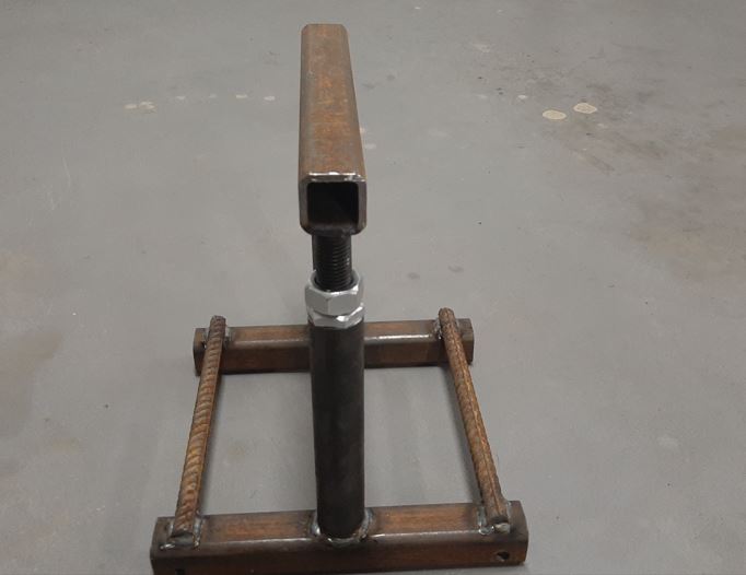

No to otwieram się na obrzucanie :D, bo mam malutki dylemat. Pospawałem pierwszy wózek podnośnika do rozpoławiania C-328 (cięższych czy większych maszyn nie planuję). Wózek wykonany z profili kwadratowych 40x40x5 oraz rur 38x5. Śruby to M24 10.9 z nakrętkami klasy 8. Do wzmocnienia mam pręty zbrojeniowe fi16. Jeździ to na rolkach wykonanych z łożysk kulkowych 6201. po szynach z kątownika 40x40x3. Katalogowo łożyska statycznie wytrzymują około 500kg, czyli teoretycznie powinno wytrzymać do 2 ton, ale C-328 chyba aż tyle nie będzie potrzebował.
Pospawałem to migomatem tak jak umiałem (nie jestem spawaczem, dlatego nie krytykujcie tych spawów). Dylemat mój polega na tym, że planowałem zrobić "zastrzały" podtrzymujące rury w pionie, ale jak to pospawałem, to trzyma się dość solidnie. Czy warto wzmacniać tę konstrukcję zastrzałami (po trzy na każdą rurę: do przodu i do tyłu oraz jeden w poprzek) z prętów zbrojeniowych fi 16 (takie mam), czy dać sobie spokój, że przy 2 tonach to spokojnie wytrzyma jak jest?
Wygląda to tak (jeszcze bez rolek, bo stygnie po spawaniu)
Acha, pod nakrętkami są tulejki prowadzące śrubę (śruba ma średnicę zewnętrzną 24m, a wewnętrzna średnica rury to 28mm) które wytoczyłem z nakrętek M24, dlatego to wygląda jakby były dwie nakrętki.

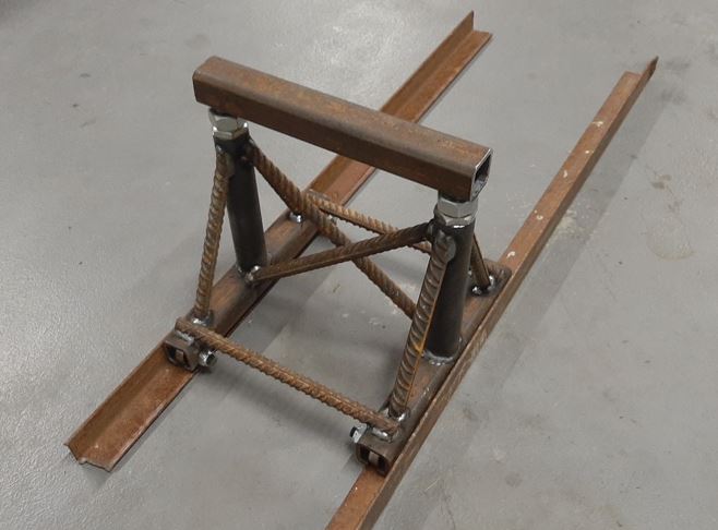

Posty: 5114
Zastrzały bezwzględnie !!!
Praca w płaszczyźnie i przestrzeni to zupełnie inne siły ....
Posty: 2751
Też mi się wydaje że zastrzały nie zaszkodzą, tym bardziej jak masz materiał :)

Ha, pełna profeska, nie to co moja dłubanina. Dałem te zastrzały, a syn mi powiedział, że wyszedł mi most Zwierzyniecki we Wrocławiu, ale będzie działać :D
Te szyny są jeszcze bez "podkładów", i będą połączone dwa 1-metrowe odcinki tak, żeby odjechać się dało wygodnie ale żeby nie zajmowało dużo miejsca przy składowaniu.
Rolki uosiowane są kawałkach pręta gwintowanego M12 10.9 i zakontrowane nakrętką, więc teraz to już naprawdę najsłabszym punktem będą albo te łożyska albo moje spawy :lol: Na szczęście wszystkie spawy teraz pracują na ściskanie, a nie wyłamywanie, więc chyba te 2 tony wytrzyma.

Myślę, że będzie ok. 2 tony to waży cały traktor - a nigdy jedna kobyłka takiego nacisku nie będzie przyjmowała.
