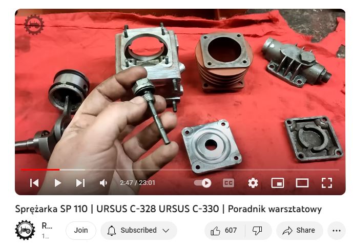

W filmiku o sprężarce SP 110 pan Paweł zaprentował wskaźnik oleju jaki w tych sprężarkach występuje

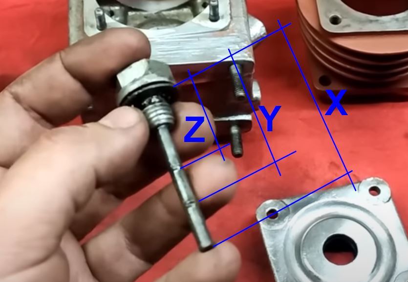

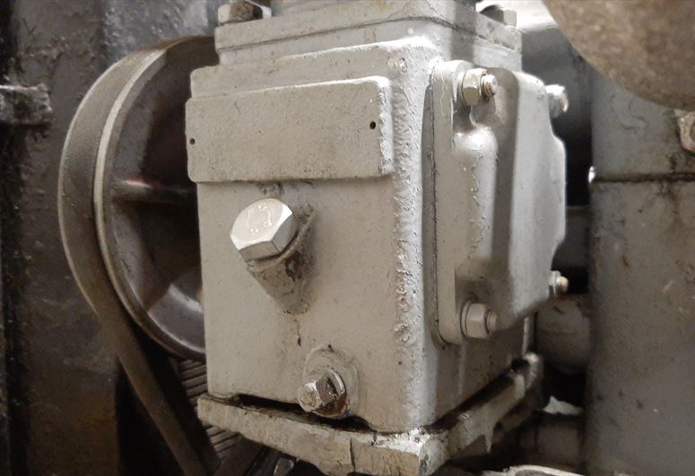

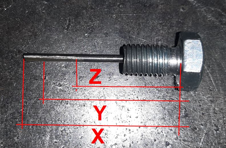

U mnie w sprężarce nie ma wskaźnika, tylko ktoś wstawił zwykłą śrubę jako korek. Chciałbym ten bagnet dorobić ale nie znam jego wymiarów. Chodzi mi o szczególnie trzy istotne wymiary:
X - odległość końca bagnetu od początku gwintu korka
Y - odległość pierwszego nacięcia (min) od początku gwintu korka
Z - odległość drugiego nacięcia (max) od początku gwintu korka
Jako sprawdzian koncepcji nawierciłem śrubę od czoła fi 3mm i jako bagnet wprasowałem tam stalową ośkę dociętą na wymiar. Wymierzyłem, że gdy odległość X wynosi 65mm, to koniec bagnetu opiera się o dno sprężarki więc dociąłem ją na 3mm mniej.
Ale chciałbym zrobić porządny bagnet, który by wskazywał tak jak w oryginale, więc wymiary XYZ są mi potrzebne.

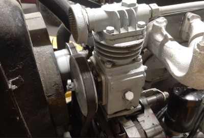

Niestety sprężarka utraciła tabliczkę znamionową (zostały się tylko otwory po nitach) ale z wyglądu to chyba jest taka sama, o której mówił pan Paweł na filmie. Zdjęcie tej sprężarki:

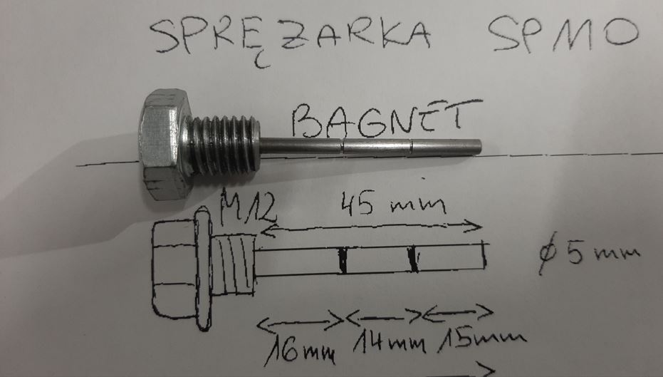

Oczywiście, SP-110 :) Mam spisane te wymiary, jak nie zapomnę to w notatkach odkopię wieczorem

Dziękuję, znalazłem twoje notatki :D 8-)
viewtopic.php?p=109835#p109835
Re: Wskaźnik poziomu oleju w sprężarce C-328

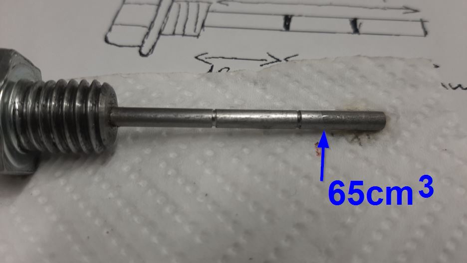

Ponowne dzięki za informacje. Bagnet zrobiony dokładnie wg rysunku z wyjątkiem średnicy pręta bagnetu: zamiast 5mm użyłem 3mm (bo taki miałem).
Przy okazji sprawdziłem jak się ma poziom oleju do wskazań na bagnecie. I po pierwsze natychmiast zrozumiałem swój błąd, bo wszędzie na YT na filmikach podają ilość oleju do sprężarki 65cm3. Zresztą tak pisało w instrukcji C-330, ale dopiero do mnie dotarło, że to inna sprężarka. Jeśli do SP 110 nalać 65cm oleju to wskazanie na bagnecie będzie dużo poniżej minimum
Dziś otrzymałem instrukcję obsługi i katalog części do mojego ciągnika (C-328 z roku 1968) i tam pisze jak byk, że sprężarka SP 110 ma mieć 150cm3 oleju. I faktycznie po dolaniu do 150cm3 poziom jest na górnej kresce. Teraz jest wszystko OK.
