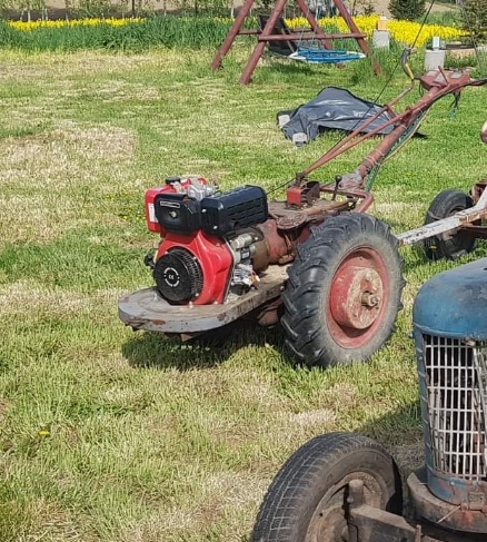

Mam taki wlasnie załozony. Ale kupiłem najtańszy z rozrusznikiem za ok 1800zl chyba 186FA kod. Miesci sie pod maską ale jest za wysoki i trzeba go wysunać przed oryginalne mocowanie

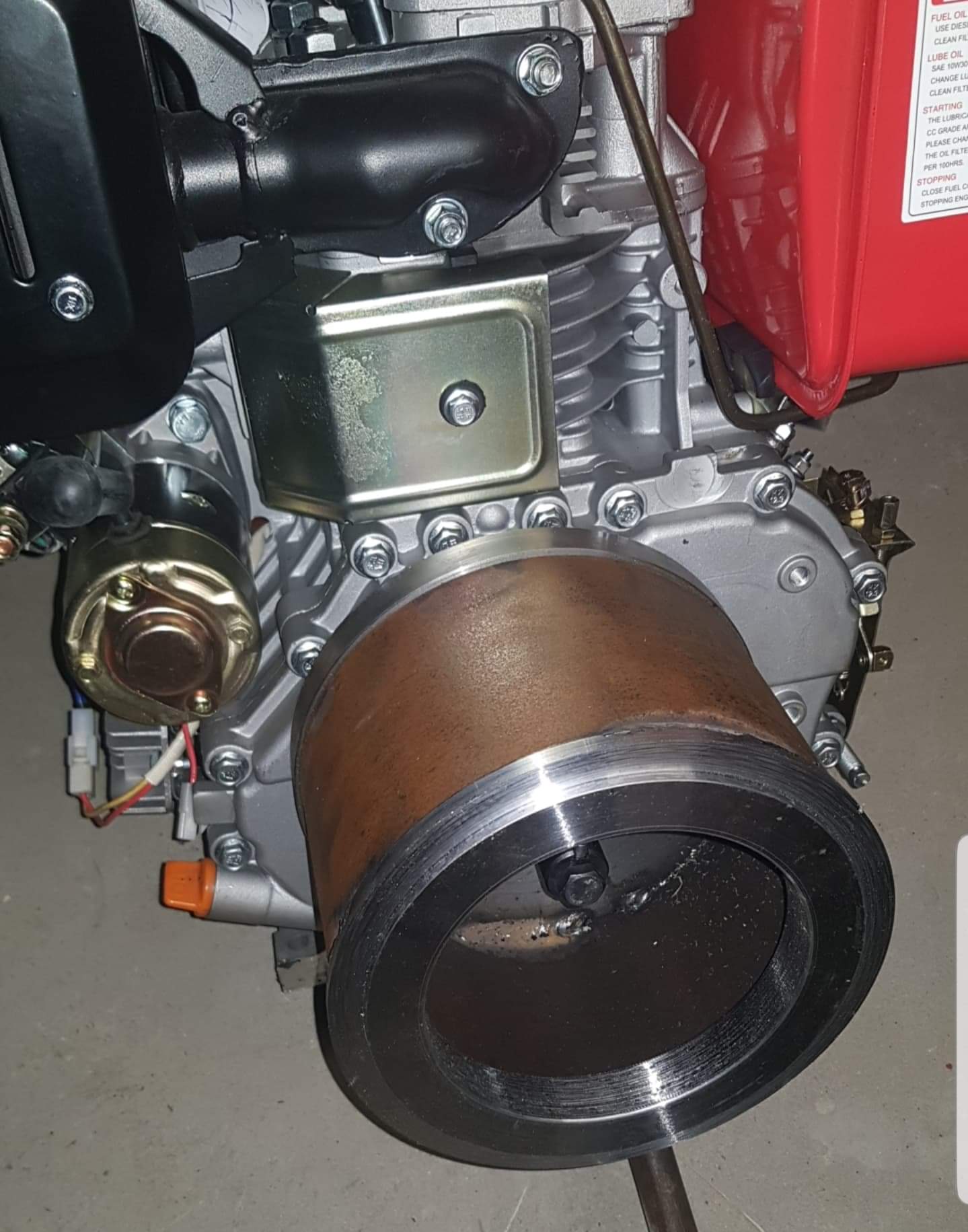

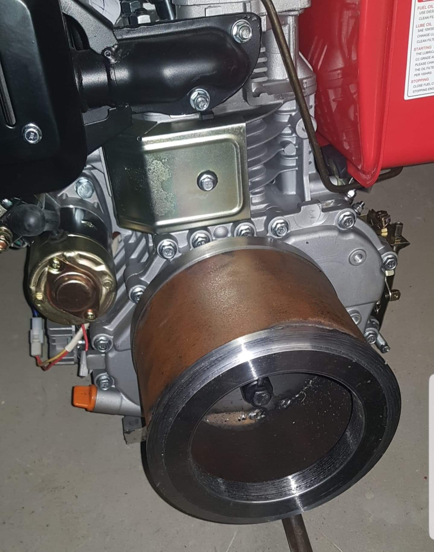

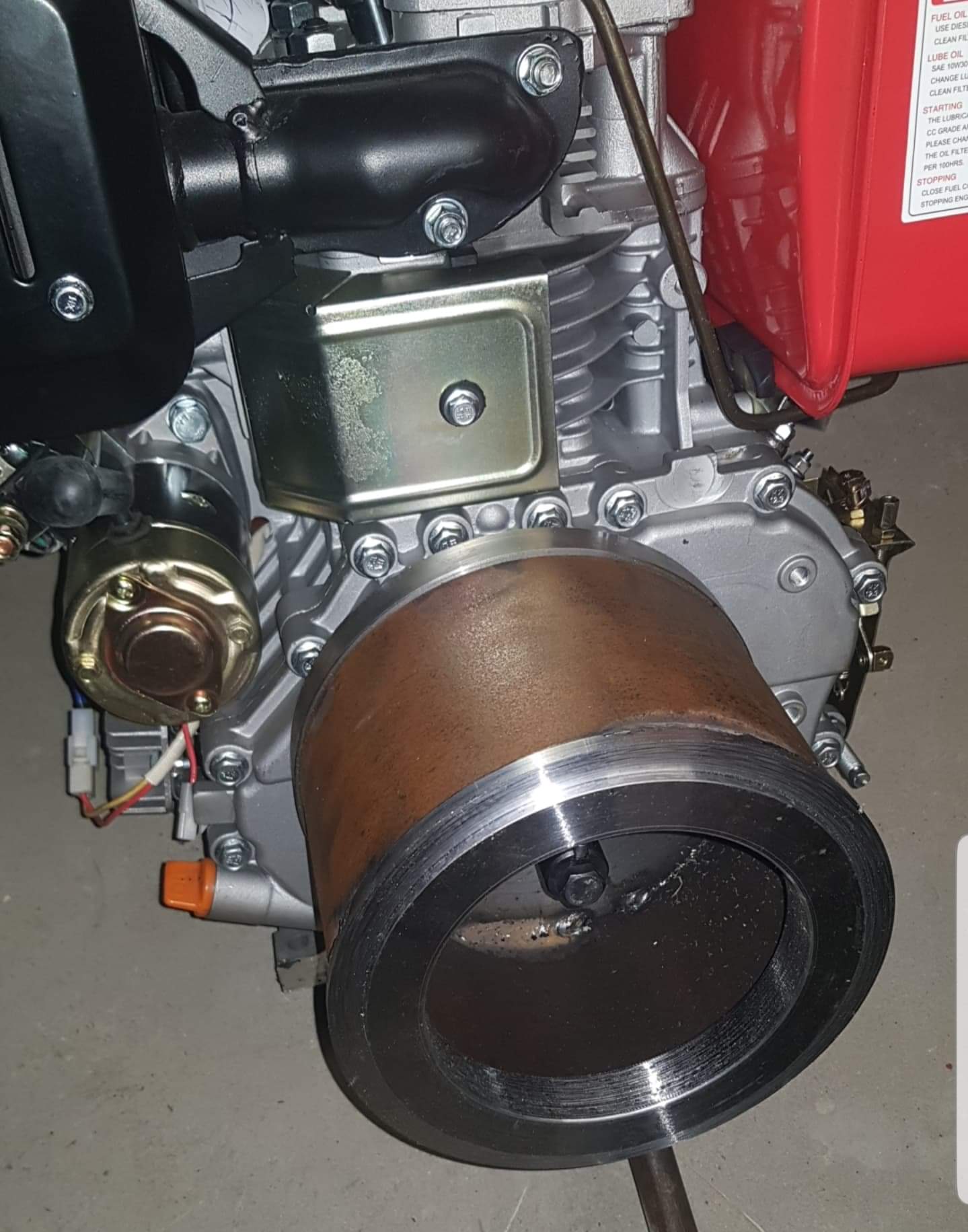

Post autor: marian212 »
Zdjecie przejsciowki. Zrobilem duzą obudowe bo w planie mały hamulec bębnowy weń

A jak się sprawuje silniczek ? Nie grzeje się ? Podłączenie do skrzyni wymagało dużo pomysłowości, czy poszło w miarę gładko ? Pozdrawiam

Cześć. Zero problemów drugi rok. Trochę orki było, trochę jeżdżenia z przyczepą. Już palony z rozrusznika jest. Największym problemem było zrobić tuleję na wał -> musi być na tyle ciasny żeby nie było luzu, bo na nim wisi całe sprzęgło.
