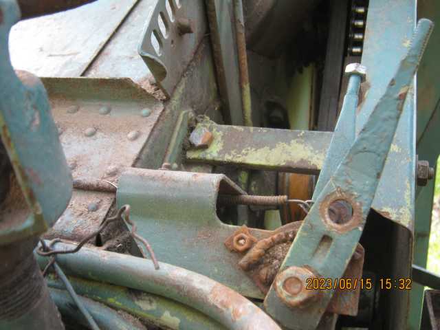

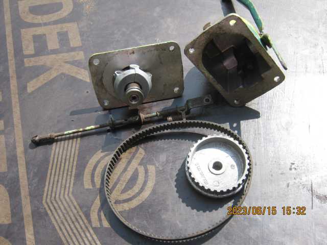

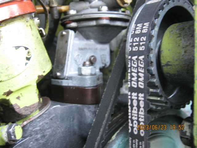

Kombajn jezdzi, silnik ładnie pracuje ale nie dziala regulator obrotow silnika bo jest odlączony. Poprzedni własciciel zrobil manetke na prawej poręczy i podczas pracy caly czas sterowal obrotami. Regulator rozebralem i okazalo się , ze jest w bardzo dobrym stanie.Pasek zębaty ma zbyt drobne zeby i długosc 525. Czy moze ktos zna wymiary paska zebatego do napędu regulatora?
Na razie kombinuje jak to powinno byc podlaczone i wyregulowane. Oryginalna manetka gazu jest odłączona i ma wspawany jakiś karbowany drut.
Chetnie zobaczylbym zdjęcie jak to powinno wygladac.

Re: Claas Columbus, przygotowanie do żniw
Post autor: Rolnik Kolekcojner »
Jak będę miał chwilę to mogę zrobić zdjęcia, tylko nie wiem czy coś będzie widać w stodole.

SzymonS pisze: ↑15 cze 2023, 23:02 co do pręta, to pewnie go ktoś wspawał
Karbowany pręt byl przykrecony dwoma srubkami co jest dobra wiadomoscią, ze poprzedni rolnik nie miał spawarki. Posiadał za to sprawna smarownice i czas do smarowania, nawet tam gdzie trzeba zdjac pokrywy aby miec dostep do kalamitek jest swiezy smar. Linka gazu wyglada jak oryginalna i jest zakonczona haczykiem. Manetka gazu ma trzy polozenia na zatrzasku co chyba bedzie: wolne obroty, obroty dojazdu na pole i obroty pracy. Musze teraz obliczyc przelozenia silnik-młocarnia i ustawic regulator na takie obroty by uzyskac ok 1000 obr/min na mlocarni?
Rolnik Kolekcojner
Posty: 154
Rejestracja: 05 sty 2021, 16:00
Tak jest u mnie, raczej nie było nic modyfikowane

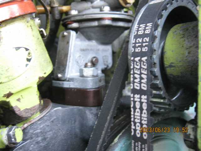

Dziekuje za zdjecia. W Twoim columbusie sterowanie silnikiem to ładne odlewy , a w moim to juz uproszczone blaszane elementy. Powoli otrzymuje zamowione czesci jednak pasek zebaty napedu regulatora obrotow ma zbyt wysoki profil zebow. Pasek za 26 złotych dziala i regulator utrzymuje dobrze zadane 3000 obr/min ale pewnie szybko sie zużyje. Znalazłem oferte oryginalnego paska VW122135171A za 111 euro :shock: .

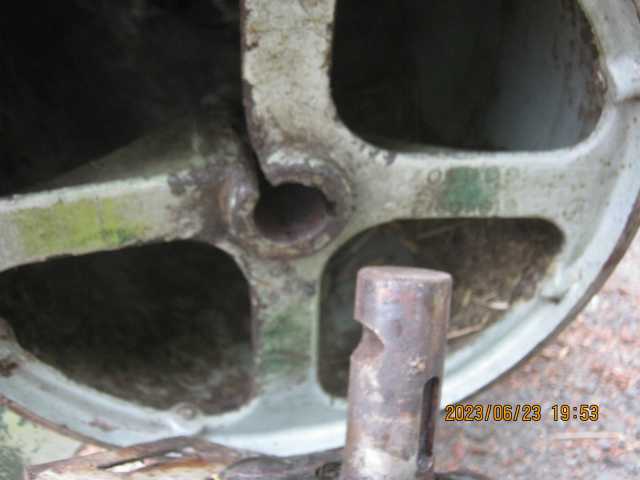

Rozebralem juz heder aby pospawac laty w podlodze , ciezko bylo wymontowac bęben nagarniajacy zboze. Z lewej strony, oś bębna jest na klinie i jest zacisnieta sruba z nakretka . Wyciagnac oś można dopiero po wyjęciu sruby bo ośka ma wyzłobienie podobne do zamocowania korby pedału w rowerze. załaczam zdjecie może sie komus przyda.

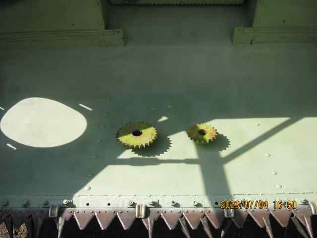

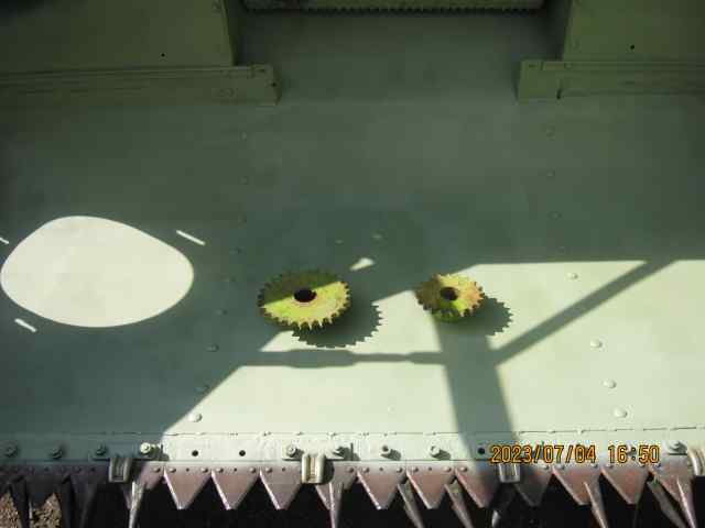

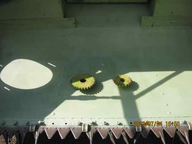

Podloga hedera byla pogięta i miejscami przetarta, więc wymienilem całą podloge. Udalo mi sie zdobyc koła łancuchowe do zmiany obrotow młocarni.
Koło 20 zębow na obroty młocarni ok.1330 U/min do owsa i koło 28 zębow - 950 U/min do zbioru gryki. Zniwa coraz blizej , a ja dopiero kupilem podrecznik kombajnisty :)

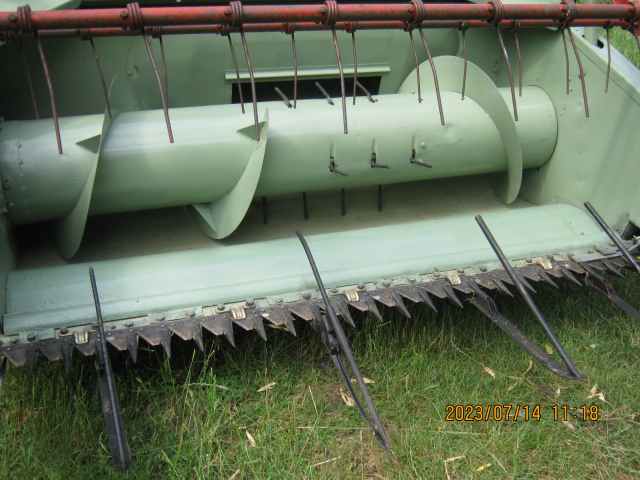

Kombajn prawie przygotowany do zniw. Zużyte paski klinowe wymienione na nowe zamienniki, nowa podloga hedera i nowa podloga gardzieli, poprawiony bęben nagarniajacy i ustawiona szczelina na 10mm.

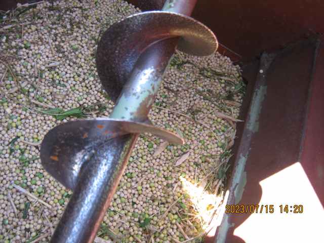

Odpalalem kombajn i tak sobie jezdzilem po dzialce i nagle jakos tak wjechał w niedojrzaly groch i wymlocil z 60 metrow kwadratowych uprawy.

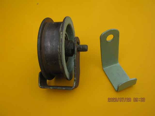

Pierwsze zniwa zaliczone i pierwsza awaria: spadl pasek napedu hedera. Mechanizm napinania paska ma luzy i to byla chyba przyczyna.
Groch troche zasmiecony. Czy to wina przymkniecia przeslon wentylatora?

Groch jest ciężki - większy wiatr daj. Nie masz połówek wiec szczelina na klepisku jest dobra.
Masz zielone groszki i ciężką słomę - u mnie się tak działo jak nie był jeszcze dostatecznie suchy łubin. Mokra słoma nie dawała rady wyjść na sitach i blokowało przez co leciał brudny materiał. Poczekaj jeszcze, większy wiatr i będzie lepiej.

Albercik pisze: ↑17 lip 2023, 7:51 Groch jest ciężki - większy wiatr daj.
Tak zrobie i nastepnym razem będe kontrolowal co leci do zbiornika i co wylatuje za kombajnem aby robic poprawki ustawien.
Pasek napędu hedera spadl bo byly duze luzy na prowadzeniu koła napinajacego i nie bylo tam zabezpieczenia z giętego płaskownika. Łatwo było to dorobic, identyczne koło napinajace jest w napędzie slimaka wysypu.

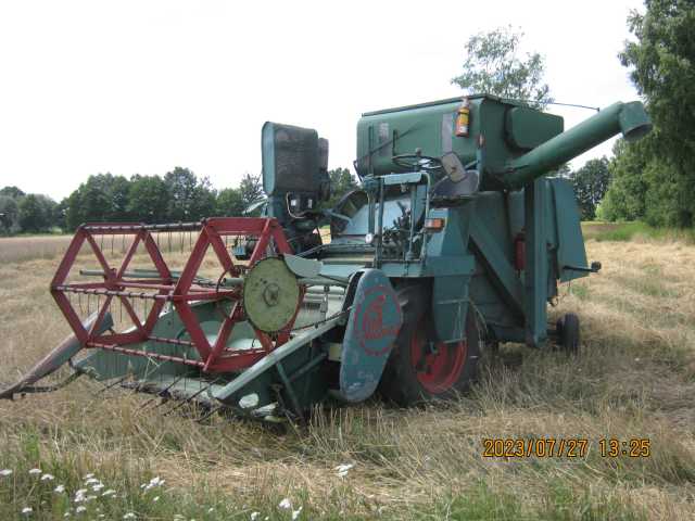

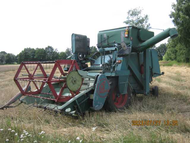

Zniwa na pólmetku, została jeszcze gryka. Kombajn Columbus rewelacja :) . Młóci czysto, łatwa obsluga i z silnikiem żadnych problemow, pali od jednego obrotu. Kierowniczka gospodarstwa szybko opanowała sztuke jazdy kombajnem i polubiła żniwowanie. Zbiory: dwa prawie pełne bigbagi owsa, bigbag żyta i ponad 100 kg grochu. W planach piec na owies i rozbudowa gospodarki. Nie bylem przygotowany na takie ilosci i na podworku pojawił sie Cyklop 214 do rozładunku bigbagow z przyczepki samochodowej :) . Cyklop troche cieknie, ramie opada ale działa i był tani , kupiony z sąsiedniej wioski.
