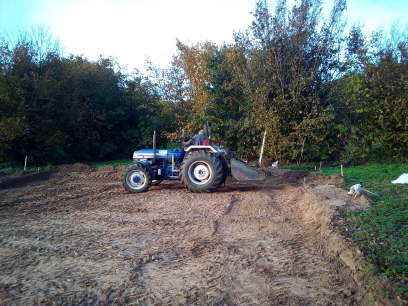

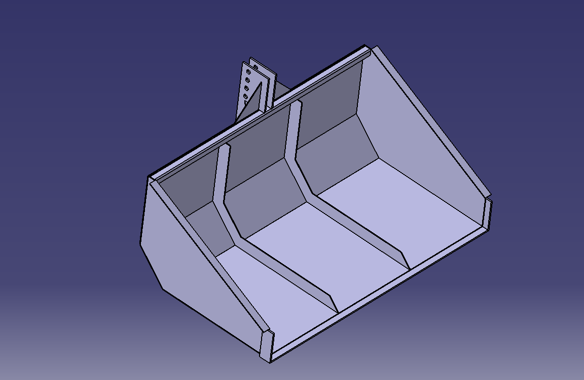

Ja jakiś czas temu zrobiłem sobie taką skrzynię/łyżkę. Miała służyć zarówno do prac ziemnych jak i przewożenia różnych rzeczy. Ponieważ miała służyć do obu jest trochę kompromisem i teraz zrobiłbym ją trochę inaczej. Ale swoje zadanie spełnia całkiem nieźle. Wywrot manulany przez odpięcie łącznika i podniesienie cięgieł. Jest plan żeby to udoskonalić, ale planów jest dużo. Wykonana z blachy stalowej 5mm.
Posty: 13070
Re: Skrzynia na TUZ
Fajna sprawa i solidna - blacha 5 mm to musi ważyć z 250 kg ta łyżka? Odpinanie łącznika to w zasadzie najgorsze w tej konstrukcji. Ja na początek mam trochę do rozplantowania ziemi, więc co chwila musiałbym to robić. U mnie ten manualny wywrot na zapadkę to priorytet

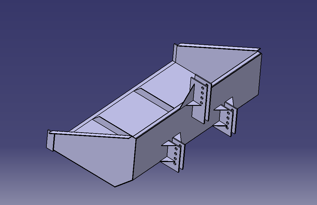

bergman31 pisze: ↑02 kwie 2023, 12:29 Obrazek
Do prac typowo ziemnych propozycja Bergman31 mi się wydaje najrozsądniejszą opcją :)
