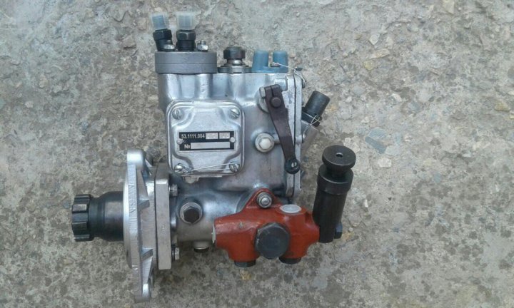

Witam, mam pytanie.
Zmieniłem pompę wtryskową na nową starej nikt nie potrafił zregenerować , po zamontowaniu nowej wyregulowaniu kąta wtrysku ciągnik dymi na czarno przy dodawaniu gazu dość spory dym, na starej pompie też tak było tylko mniej zmierzyłem spalanie na 1 hektar pracy z lekkimi bronami spalił 15 litrów paliwa.
Może być na nowej pompie dawka paliwa ustawiona za duża ? można zmniejszyć ta śrubą z tyłu pompy ?

Możesz wkręcić ,tylko zapamiętaj ile.Powodem może też być przydławiony "przelew",zakładam że kąt wtrysku ustawiłeś prawidłowo.Tak wysokie zużycie paliwa przy lekkiej pracy to kosmos,prawidłowo to nieco ponad 2 litry na mth.

Pompa jest taka sama jak oryginalna ND-21 według mnie jest chyba nieprawidłowo wyregulowana obroty silnika maksymalne są tylko 1500 na starej pompie były 1800. Śruba na środku filtrów z małym otworem sprawdzona czysta. Starej pompy nie mogłem zregenerować ponieważ w okolicy nigdzie nie ma zakładu który potrafił by to zrobić niektórzy widzieli taką pierwszy raz :shock:

Nie wnikam jaką strategię przyjąłeś odnośnie nowej pompy,bo jak widać wszystko jest nie tak.Zakładając,że można ją wyregulować,to trzeba naruszyć plomby.Przy tak dużych rozbieżnościach ,pompa powinna trafić na stół do podstawowej regulacji,a wtedy dopiero jeśli będzie potrzeba wykonać korekcję dawki i obr.max już na ciągniku.Wbrew wielu opiniom krążących o tych pompach,uważam że jest to bardzo trwały podzespół,a jej budowa w części zasadniczej nie różni się od Bosch VP,które jeżdżą w milionach aut.A tak z ciekawości co było nie tak ze "starą"pompą,że zadecydowałeś o jej wymianie ?,bo kupno czegoś nowego i dobrego do władymirca,jest znacznie trudniejsze niż do Ursusów.

Na moją odpowiedzialność wkręciłem o 1,5 obrotu śrubę z tyłu pompy regulacji dawki paliwa , zaznaczyłem markerem jak było poprzednio i ciągnik zaczyna mniej dymić zobaczę jak będzie w pracy w polu może jeszcze trzeba wkręcić . Znalazłem w internecie człowieka który regeneruje pompy do T25 można mu przysłać kurierem i naprawi i odeśle chyba oddam starą do regeneracji koszt 500zł

Oczywiście wkręciłeś tę"grubą"śrubę nie sam korektor?.Przed oddaniem pompy do regeneracji zdemontuj dozator i sprawdź jego stan,to b.częsta przyczyna objawów o których piszesz(choć oczywiście nie jedyna).Dźwigienka dozatora musi poruszać się lekko,tak żeby ciężar kostki dozującej na sekcji wys.ciśnienia pod własnym ciężarem przestawiał ją w skrajne położenie,nie może też być luzu pomiędzy dżwigienką zewnętrzną i wewnętrzną dozatora.Zużyte uszczelnienia na dozatorze,powodują przedostawanie się ropy z sekcji do korpusu pompy,naprawa jest banalnie prosta w tym przypadku.Zużyta pompa zasilająca też będzie sikać w korpus.
