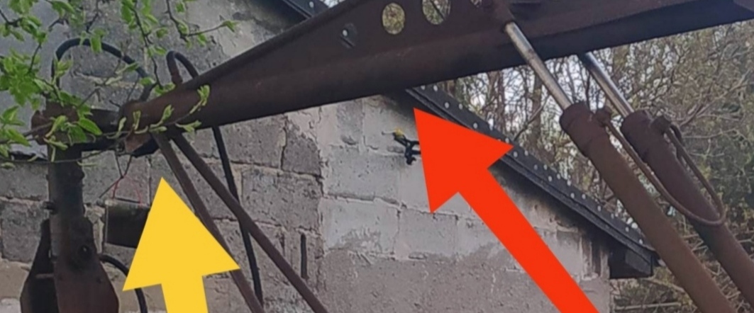

Stal nie używany z 10 lat, po próbie uruchomienia zaczął lać się olej z siłownika poprzecznego (teleskopowego) i to wręcz strumieniem.

Piszesz o tym siłowniku obrotu rozumiem podejrzewam że był zalany olejem przepalonym wrzuć foty tego sprzętu

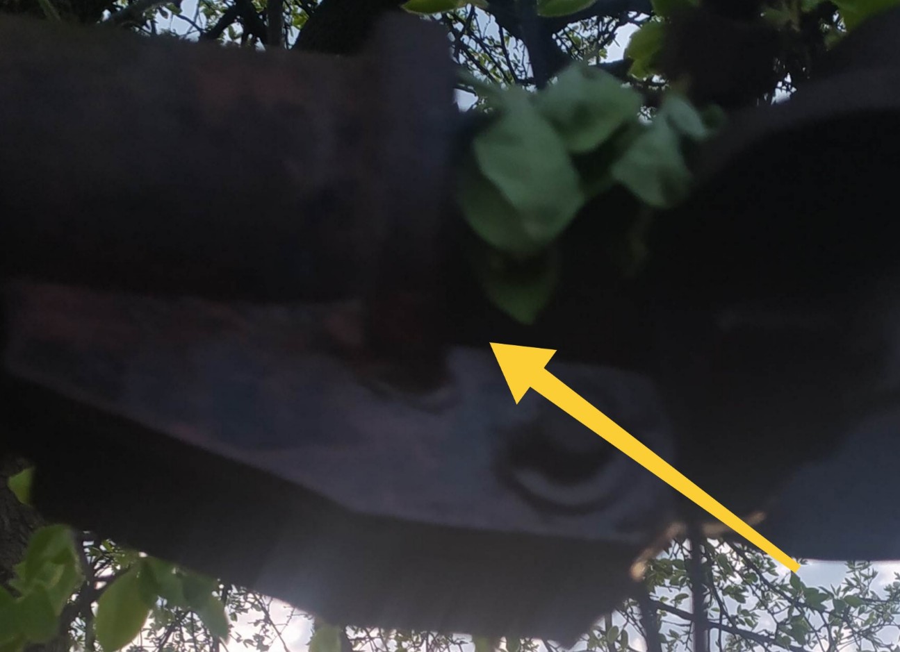

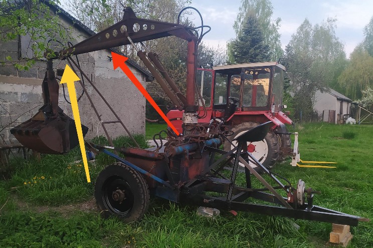

Pisze o siłowniku poprzecznym teleskopowym, ten który wysuwa łyżkę/widły do przodu zwiększając zasięg. (Czerwona strzałka) a cieknie tam gdzie jest żółta strzałka, w sumie cieknie to dość optymistyczne stwierdzenie, leje się jak ze szmaty, jak pisałem stało to dobrych 10lat, co tam było wlewane tego nie wie nikt, i nie będę w to wnikał, chce wymienić wszystkie uszczelnienia w każdym siłowniku, tylko jak się dobrać do tego poprzecznego, mam jakąś myśl, tylko nie wiem czy będzie słuszna, na pewno zdemontuje łyżkę, od strony kolumny obrotu jest jakieś 5 czy 6 śrub, może one jakoś trzymają ten siłownik, myślę że to będzie ciężkie bydle, mam obawy czy sam podołam.

Fajny stan oryginał nawet przystawka z pompa oryginał jeszcze nie demontowalem tego silownika jak jest zalany przepalonym olejem to musisz wymienic wszystkie uszczelnienia i wyczyscic caly uklad hydrauliczny

Stan jest fatalny, tak to jest jak ktoś nie wykazuje odrobiny zainteresowania o stan techniczny sprzętu.
No cóż, zamawiam zestawy naprawcze do siłowników (wszystkich) i po mału kroczek za kroczkiem będę się zabierał za demontaż i uszczelnienie każdego siłownika.
Wczoraj dopatrzyłem jeszcze wycieki z rozdzielaczy, to też będę musiał zrobić, ale to zostawię na koniec.
W sumie dobrze jak wszystko będzie zdemontowane łatwiej będzie wszystko oczyścić i wypłukać z tego czegoś co tam jest. Muszę tylko poszukać zestawów uszczelnień do rozdzielaczy. No i jak będzie wszystko sprawne i nie będzie lecieć z każdej dziury to trzeba to będzie odmalować.
