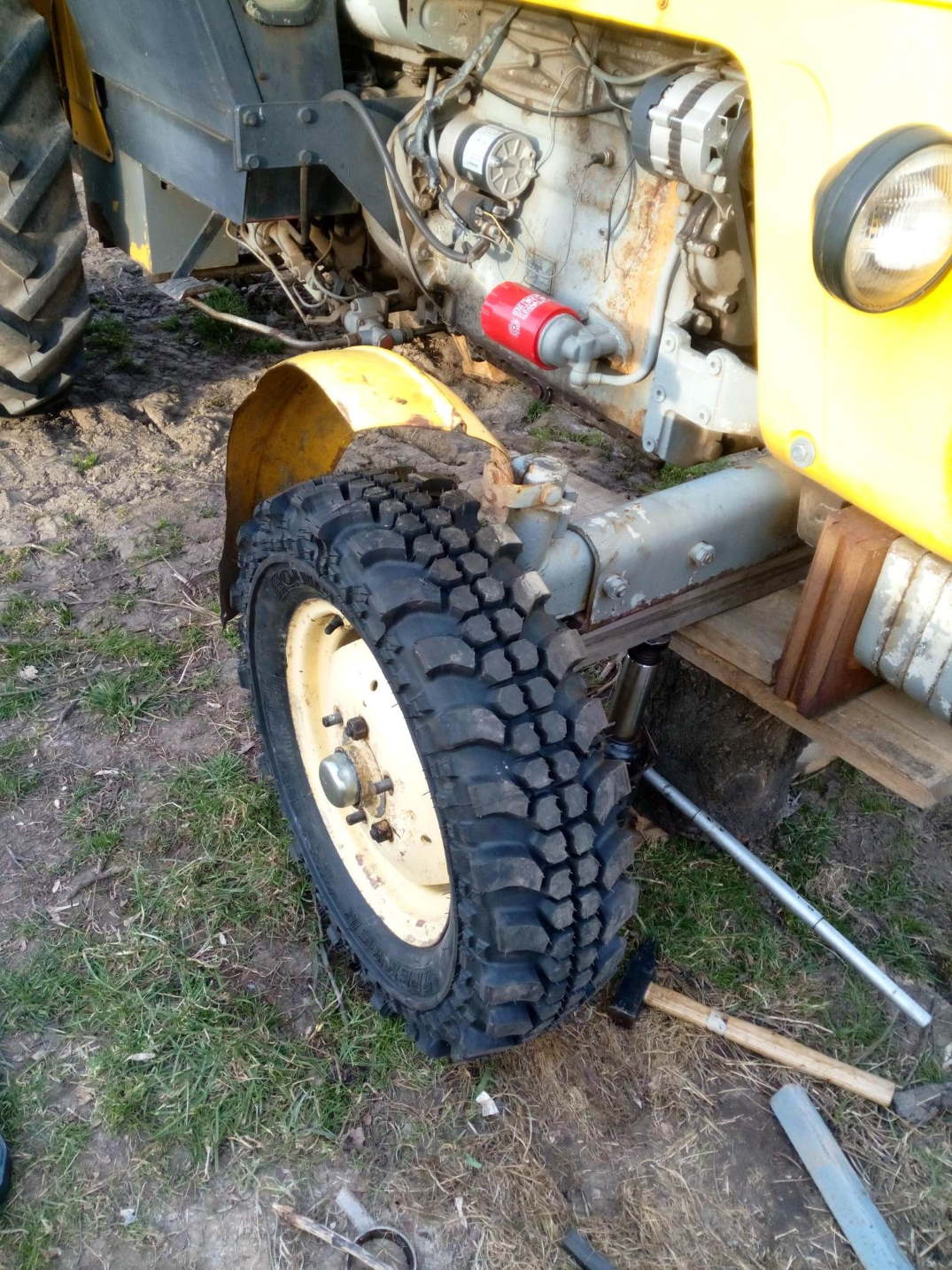

Artur.jimi pisze: 30 maja 2022, 20:35 Witam wszystkich, mam pytanie. Czy mogę do ruska wrzucić na przód opony od auta r16x195x75? Jak to się będzie zachowywać na samochodowych oponach? Czy ktoś próbował takich zabiegów?
Typowa opona samochodowa nie sprawdzi się w polu/łące bo jest zbyt gładka i przez to ciągnik będzie niesterowny.
Ja testuję z przodu terenowe "simexy" (głównie ze względu na cenę). To w porównaniu do klasycznych opon gorzej się oczyszcza, ale trzyma ciągnik bardzo dobrze.

Możesz wrzucić jakieś foto jak wyglądają na kole i jaki masz wymiar?
Boniek
Posty: 167
Re: opony do ruska 11,2-28 czy 12,4-28
Post autor: Boniek »
195/80/16
Bieżnikowane kupione po 175zł sztuka :mrgreen:
