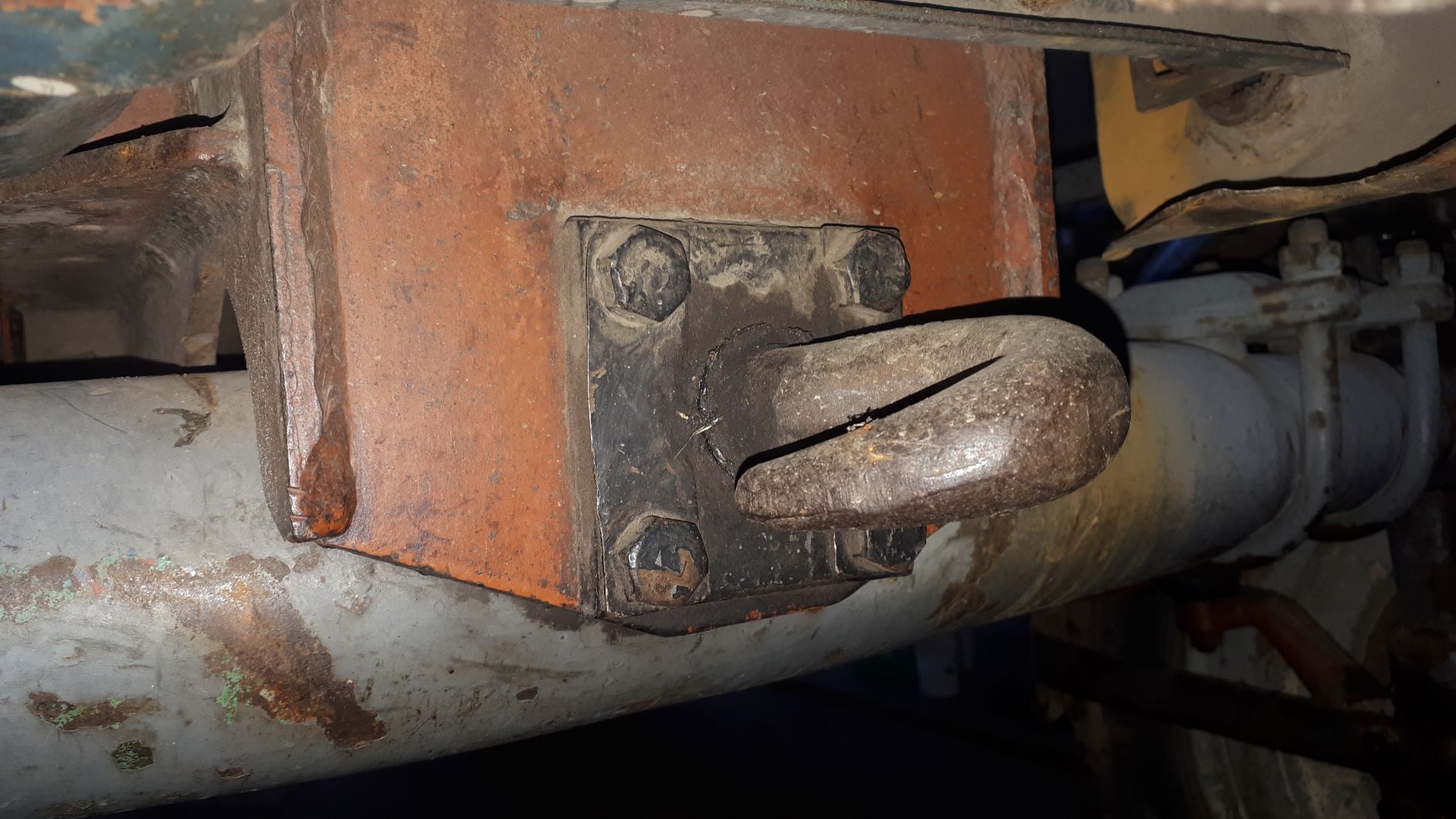

hak przedniej osi ursus C-4011
Doradźcie proszę o co tutaj chodzi z tym hakiem. Wszystkie haki jakie do tej pory widziałem głównie na zdjęciach z tego forum były na sztywno przyspawane do kwadratowego elementu ustalającego który przykręcony jest do wspornika osi. W moim ciągniku hak ten ciągle się obraca wokół własnej osi. Ręką się go oczywiście nie przekręci ale ruchy jakie wykonuje oś podczas jazdy ciągnikiem powodują obracanie się tego haka. Czy były takie wersje tego haka czy to jest czyjaś twórczość ?

Trzeba go obspawać i po temacie...w Zetorze 2011 też mi się tak zrobiło.

Trzeba by to zrobić, bo możliwe, że i sworzeń osi Ci się tak obraca - a to nie dobrze.

No obraca się...przecież hak jest kołkowany razem ze sworzniem.

Mogło zerwać kołek.

Spaw pękł. Trzeba na nowo pospawać. Miałem to samo.

Nie ma szans...tylko puścił spaw na wierzchu...bo tylko tu jest to do kupy pospawane.Płytka z czterema otworami pod śruby M12 ma na środku otwór przez który przekłada się końcówkę haka.Następnie na wystającą końcówkę nakłada się tulejkę z dziurą na kołek,która też w środku jest wybrana.Spawa się hak w środku tej tulejki.A żeby hak nie obracał się względem płytki spawa się go z wierzchu do owej płytki.A to żeby sworzeń osi nie obracał się wokół hak z płytką i z kołkiem robi że tak powiem za element ustalający

Hak ze sworzniem posiadam nowy oryginalny zakupiony przed laty więc to nie problem. Martwi mnie jednak wspornik czy nie uległ wypracowaniu. Hak obraca się odkąd tylko pamiętam. Przednia oś ma niewielki luz, przesuwa się przód - tył tak jakby wzdłuż sworznia oraz na boki. Zaznaczam jednak że zakres tych ruchów jest naprawdę nieduży. Czy wymiana samego sworznia załatwi sprawę czy coś jeszcze należało będzie zrobić ?

Trzeba rozebrać i sprawdzić. Teraz można gdybać

Jak się regeneruje wspornik w przypadku gdy sworzeń wypracuje nieco otwory w które się go wkłada ?

Spawa i wytacza.

Ja zamiast spawać roztaczam i dorabiam tulejki potem kolejna regeneracja jest dużo prostsza
